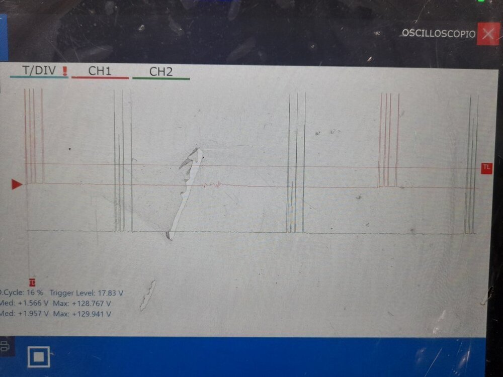

Andata bene qualche giorno oggi rifà il problema e sembra persistere... ma almeno ora posso farci delle prove... prendo e vengo in officina ed ho attaccato l'oscilloscopio.

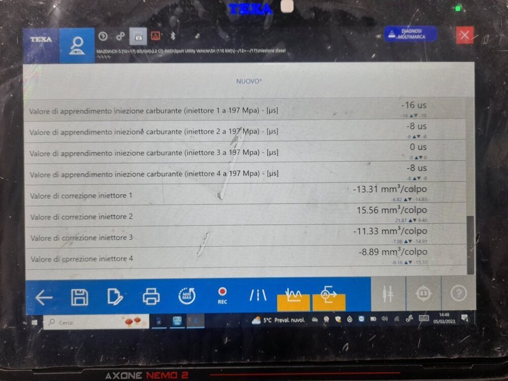

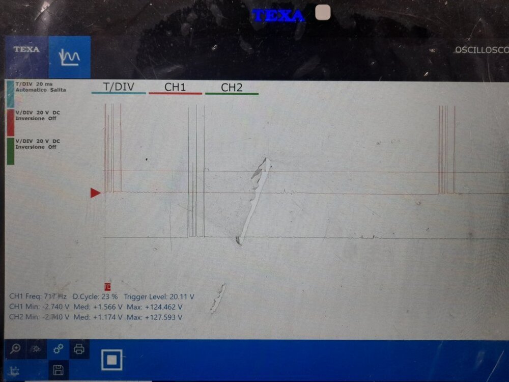

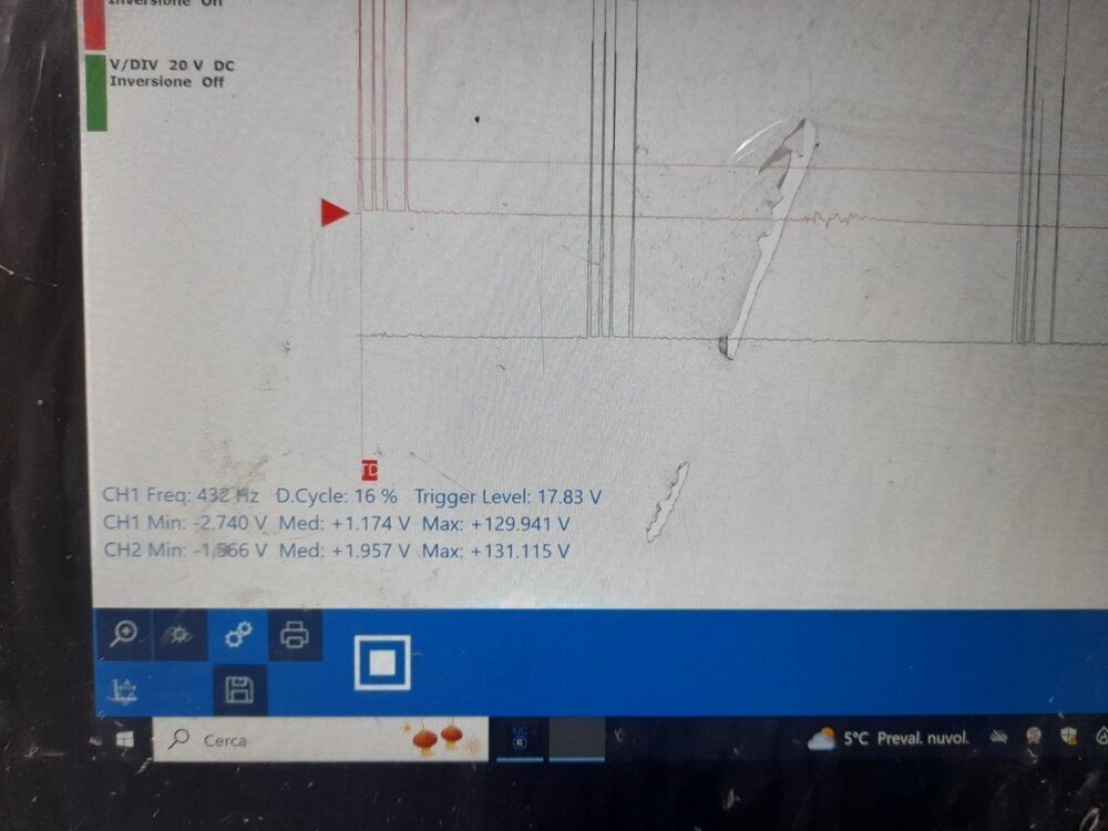

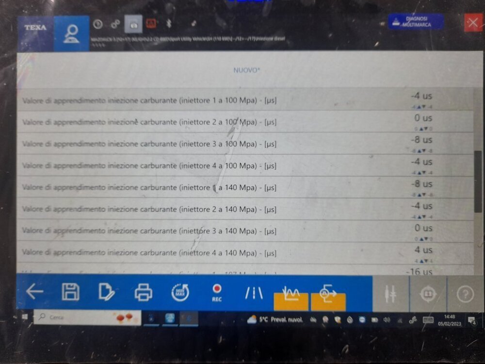

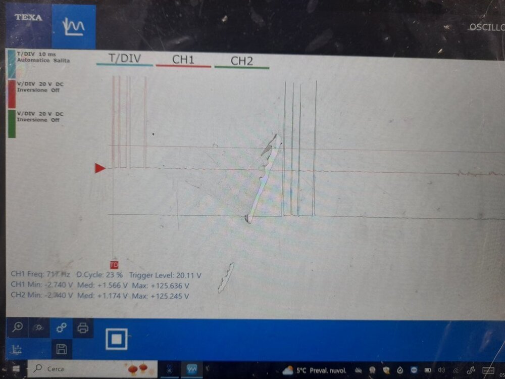

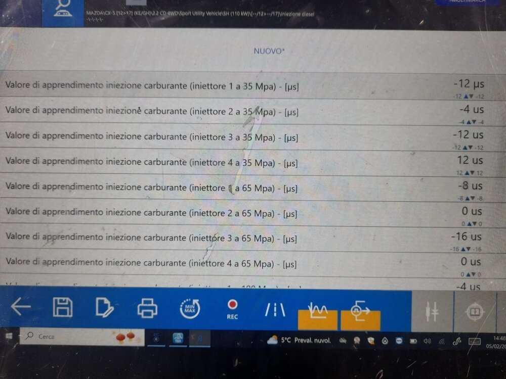

Vedo una correzione del 2 cilindro e dei valori in pico-1693641992_iniettore1-2minimo.thumb.jpg.370e7b216fd7ae14d6ca7af0b9be2f6c.jpgs, ma non conosco il sistema e quindi spero qualcuno mi aiuti.
Allego sia foto oscillo con test iniettori 1/2 e 3/4 con tempi e volt in due scale, un video coi parametri al minimo, se acceleri non li legge.
