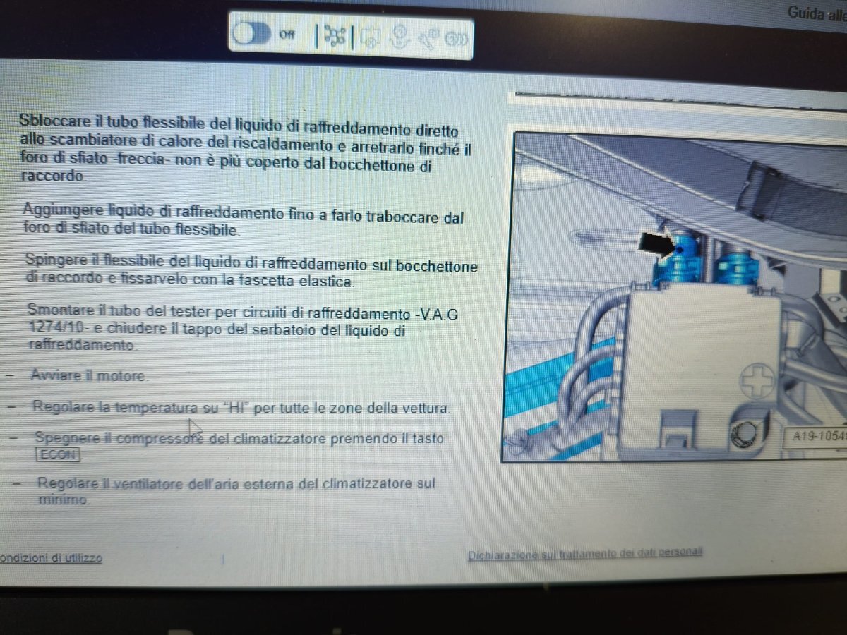

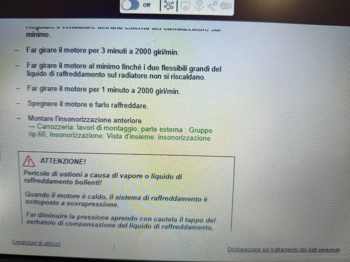

Visto che sto benedetto radiatore interno abitacolo non si spurgava e scaldava, manco dopo aver fatto vuoto e riempimento, abbiamo chiesto la procedura per lo spurgo ufficiale.
Nulla da fare.

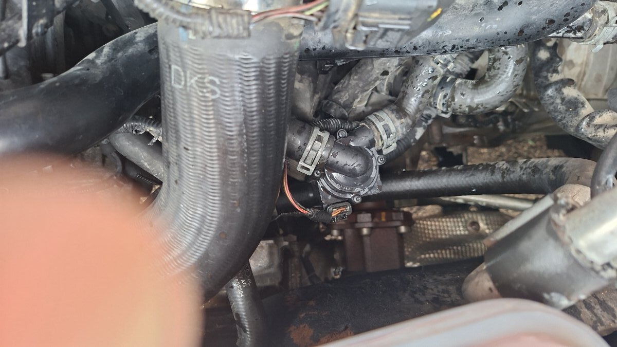

Abbiamo allora smontato il termostato (era ancora il suo originale  e messo uno nuovo) spurgato tutto, mandato in temperatura, e dopo aver fatto partire 3 volte la ventola, abbiamo lavato i radiatori esterni con acqua, visto che erano pieni di polvere nel mezzo.

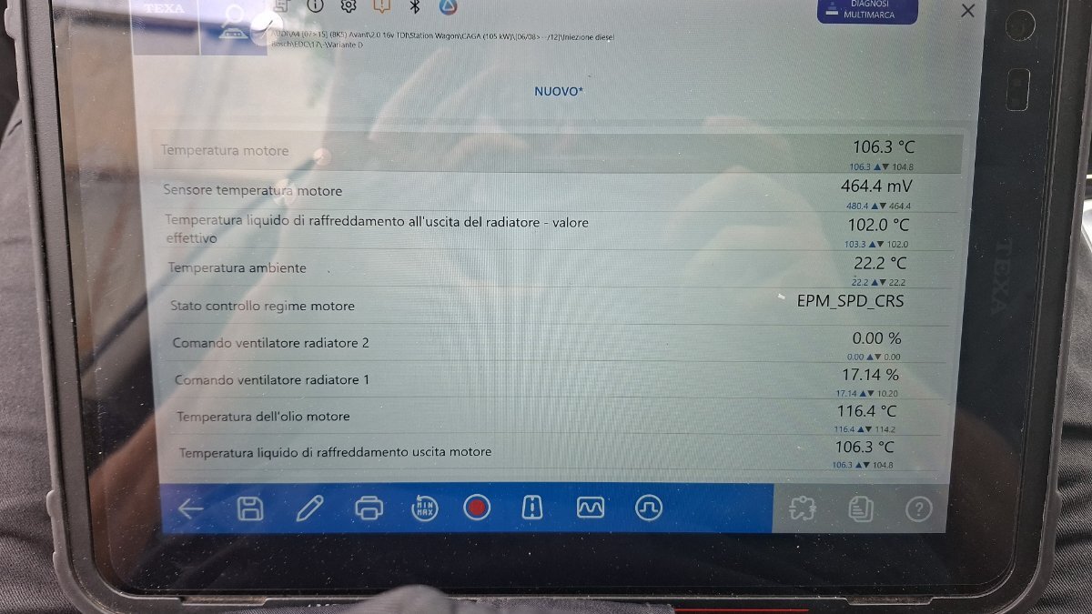

Dopo abbiamo deciso di provarla in strada per vedere se era cambiato qualcosa: in pratica se viaggi sui 100 tutto ok, se tiri torna a salire però adesso è cambiato qualcosa: dopo aver fatto un rumoraccio di aria e acqua nel radiatore interno,  ora il radiatore scalda.

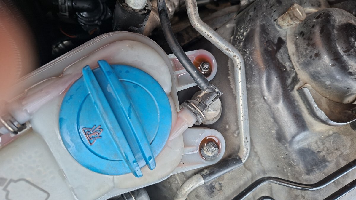

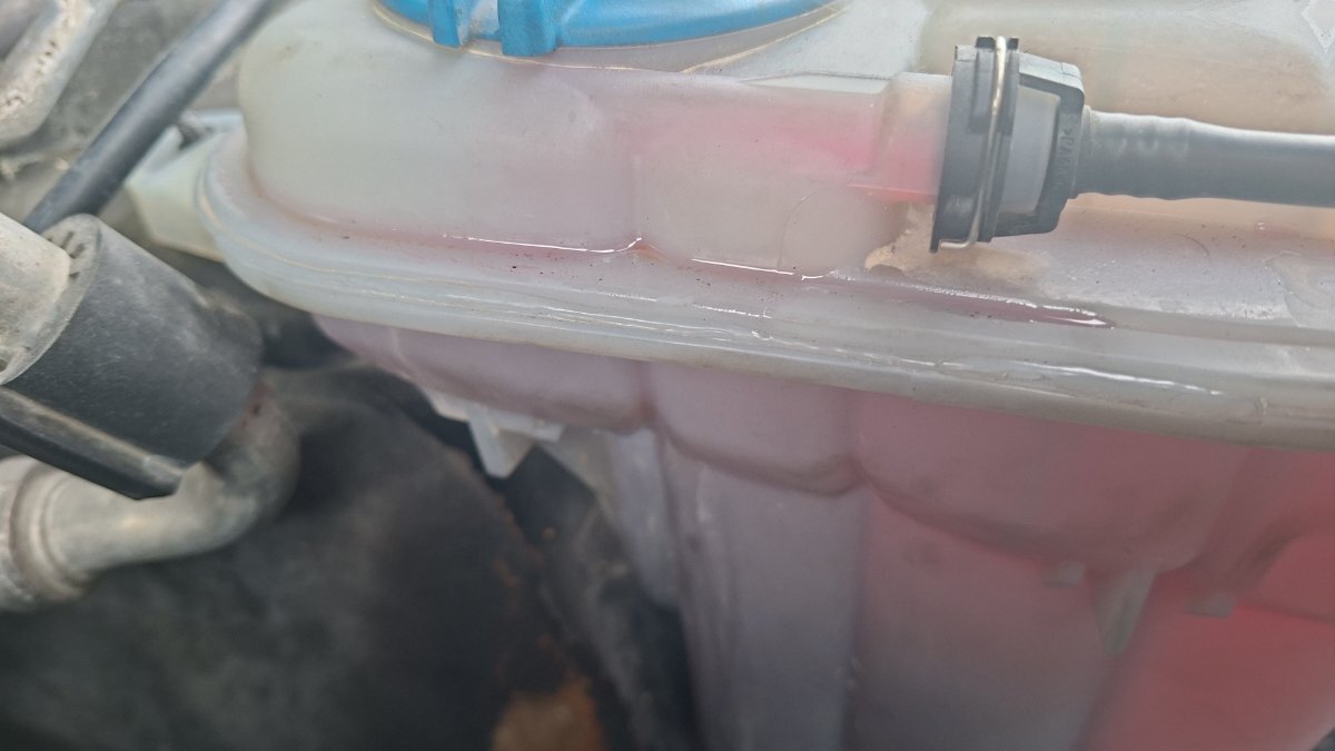

Ci siamo fermati per vedere e aperto il cofano aveva scaricato liquido dal troppo pieno, sporcato di antigelo il motore e il livello era al minimo...
Quindi pensiamo che sia andata in pressione la testata oppure la pompa è scalettata sulla girante.
Dopo avergli dato altre due tirate e visto che la lancetta tendeva ad alzarsi, siamo rientrati e abbiamo provato subito gli Hc nella vaschetta espansione: valore sale al minimo fino a 275 ppm
