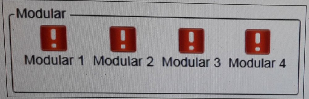

Il fatto è che con la diagnosi BRC li abbiamo pilotati uno alla volta e verificato i connettori, non abbiamo trovato anomalie. Ricontrollo per sicurezza il cablaggio.
no non dico il pilotaggio ma il controllo taglio iniezione . se usi il softeare calibration tool di brc ce la funzione .modular . che consiste in quello che ti  ho descritto . pero nn so se sugli impianti blindati ce questa possibilita
