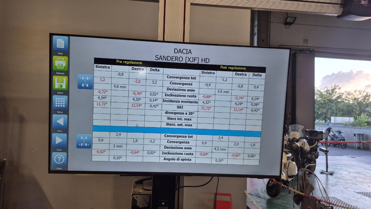

Buonasera colleghi volevo confrontarmi con voi per questa dacia che tira a dx, il cliente segnala che l' ha sempre fatto anche da nuova, quando la portata da noi diceva che gli era stata fatta la convergenza in 2 posti diversi  ma senza risolvere poi gli avevano sia invertito che incrociato le ruote ma niente
io ho provato con unaltra sandero a sostituirgli le gomme complete di cerchio ma non e cambiato nulla. ora la rilasciata in officina e io ho preso unaltra macchina nuova sono andato sul banco convergenza e mi sono stampato i parametri, poi ho preso quella che va a dx eho guardato comera ,ma risulta tutto normale vedi stampa, lunica cosa che chiedevo a voi  e io non ci credo fare azzeramento sensore angolo sterzo? oppure cambiare propio il piantone
non ha una forte deriva che se lasci lo sterzo ti porta a dx ma nel camminare tira sempre verso destra cosa che quelle altro non fanno che ne dite grazie.
