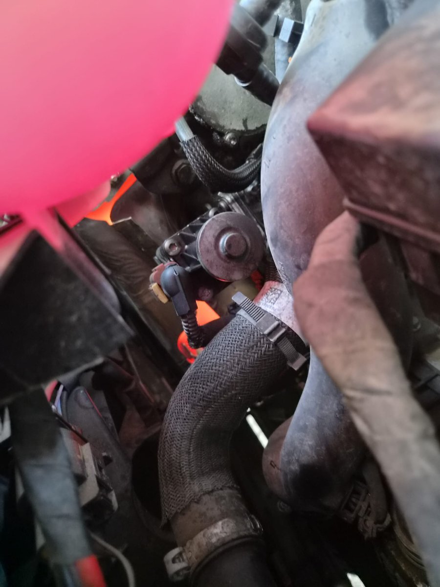

Salve a tutti, ho un problema con la compass praticamente ho sostituito il dpf messo nuovo originale la vettura ha 56000km quando vado a lanciare la rigenerazione appena inizia ad aumentare di giri tempo una 40na di secondi e il dpf diventa tt arancione come da foto caricata e a 3000 giri si sente il motore come un forte borbottio che non riesco a capire da cosa è causato la valvola egr è nuova gli iniettori sono stati controllati è già capitato a qualcuno?
