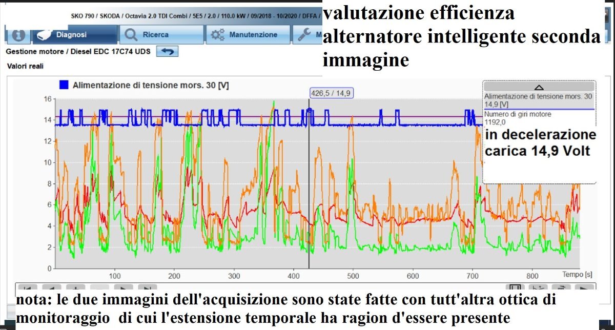

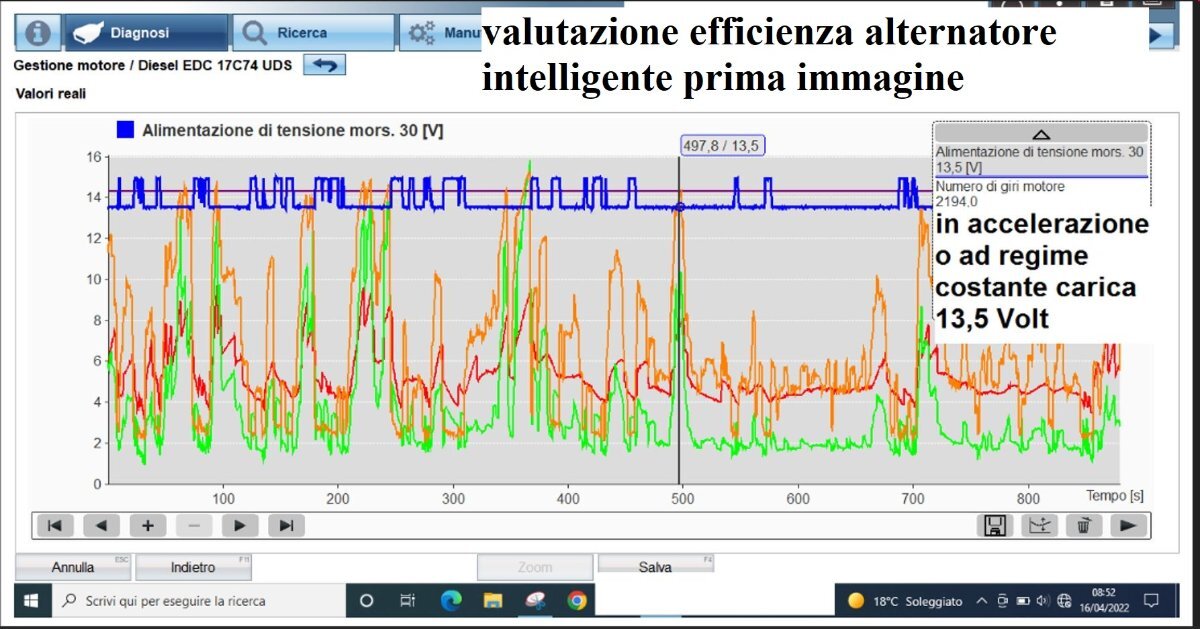

sscherzi a parte OT ma non troppo (non riguarda direttamente il tuo problema) una metodologia pragmaticamente efficace per valutare la potenzialità di carica dell'alternatore è monitorare la tensione (vedi img qui sotto)  su strada in rilascio quindi quando il motore non "tira" lui ma è trascinato dall'inerzia vettura quindi in fase di recupero energetico (anche se è una classica raschiabarilata degna del miglior Willy)
