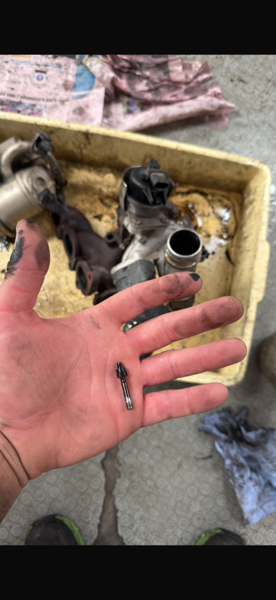

[Wolksvagen Polo 1.4 disel 07/2016 1422cc Cus 55Kw Diesel] Parte per 1 minuto circa, minimo traballante poi si spegne P008800
VAI ALLA SOLUZIONE Risolta da fabien,
Buongiorno a tutti, vi aggiorno della situazione, ho smontato la turbina, trovato l’alberino spezzato, risolvo questo problema e spero di aver finito di tribolare.IMG_1064.thumb.png.9aab95fade2a7138a0eda2ad71db277e.png
