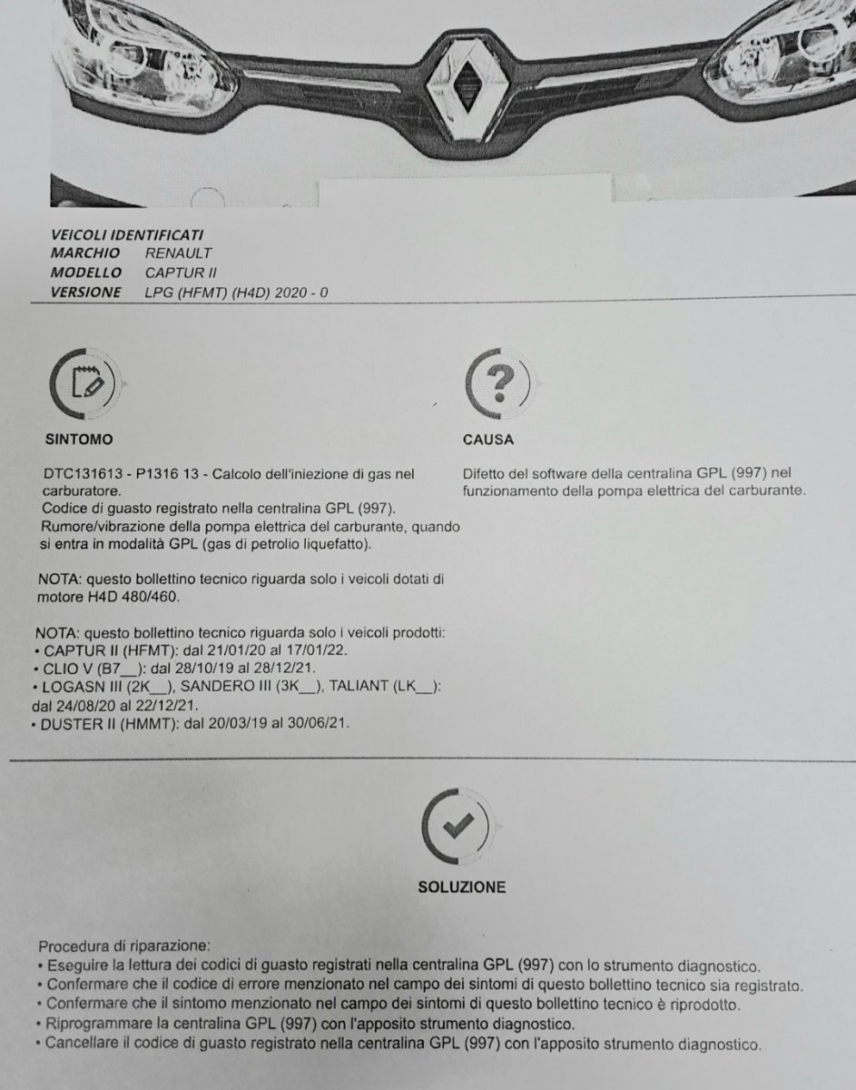

Come da titolo la vettura commuta a benzina in accelerazione per poi tornare a gpl quando si rallenta o si ferma al minimo.
In diagnosi trovo errori P1316 11 e P1316 13 riferiti alla pompa benzina 🤔
Sostituito il filtro gpl, il sensore pressione rail gpl e le candele ma il problema resta
Da un call center ho ricevuto il bollettino tecnico in allegato il quale parla di un problema di rumore/ vibrazione della pompa carburante che causa il difetto.
Consigliano per questo un aggiornamento centralina gpl da fare presso casa madre.
Chiedo se avete avuto esperienze con questo tipo tipo di inconveniente, come avete risolto, e se l'eventuale aggiornamento in questione è possibile anche da remoto
