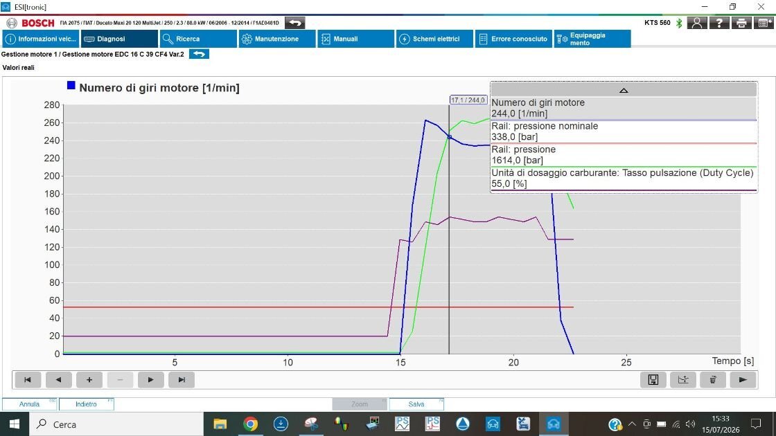

questo qui sotto comunque (bosch di generazione precedente) era la pompa causale, (siccome era una revisionata non toccata nei suo componenti e risostituita integralmente) sintomi assimilabilissimi come si vede nel grafico, qui il dtc era P0190 ma come detto anche se bosch altro sistema senza controllo della bassa pressione
