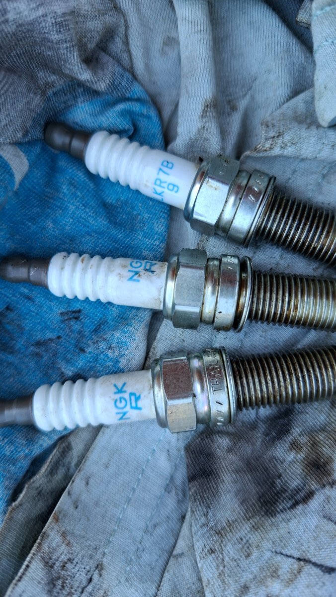

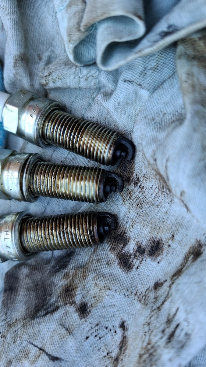

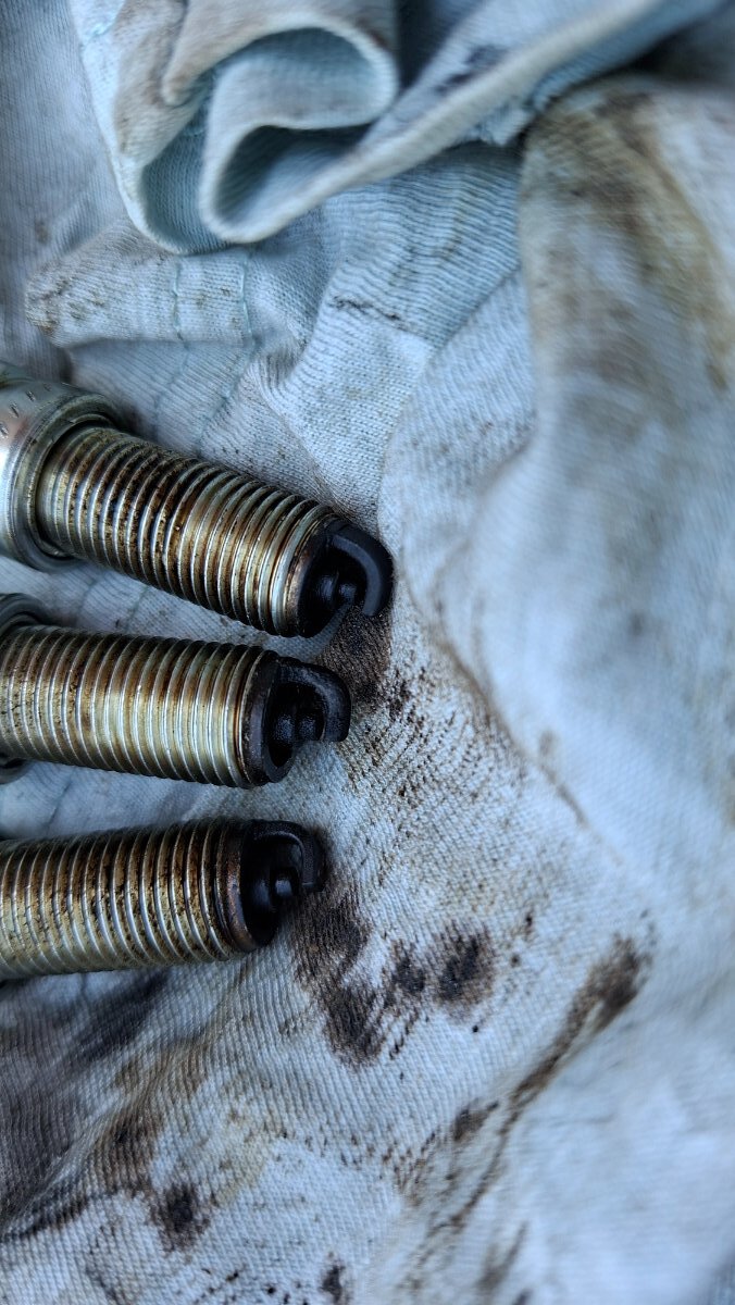

Ora mi concentro sul fumo a freddo. Penso innanzitutto alla turbina, perchè l'odore e la colorazione del fumo mi portano a pensare ciò. Smonto lo scarico e controllo il gioco dell'alberino e niente, a mio avviso la turbina è ok ( noto solo un po di olio che cola lato aspirazione appena tolgo il manicotto ) Rimonto e la riprovo su strada per vari km. Ricontrollo le candele e vedo che sono tutte e 3 nere ( allego foto poi ) a questo punto, avendo fatto a malapena una decina o poco piu di km per prova, mi tolgo il dubbio sulla compressione del motore ( che verifico con strumento e vedo che sono tutti e 3 con valori identici ad 8bar ).
