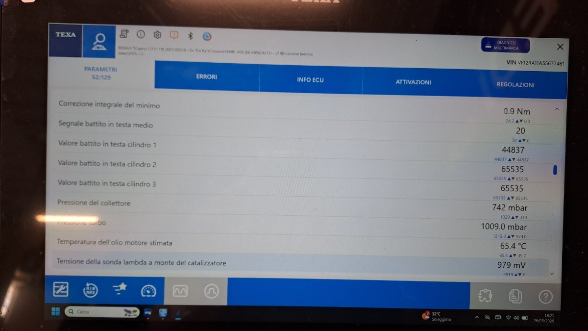

Buonasera mi è entrata in officina questa captur 3 cilindri 12v benzina no GPL..spia motore spenta ma  al minimo borbotta come se andasse a 2 cilindri,ho cambiato per sicurezza le candele perche il cliente non si ricordava quando le aveva cambiate ed ho notato che erano terribilmente nere quindi carburazione grassa..nei parametri al minimo ho rilevato problemi al 1 cilindro  e valore sballato del sensore pressione collettore,può esser quello che mi ingrassa l auto?
