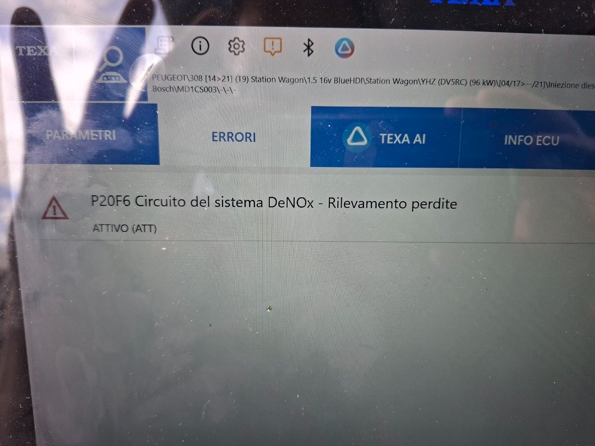

Ciao a tutti,
abbiamo questa auto che entra con spia Adblu lampeggiante, spia motore e conto alla rovescia.
Il cliente dice di aver messo urea e nei gironi scorsi la spia era saltuaria.

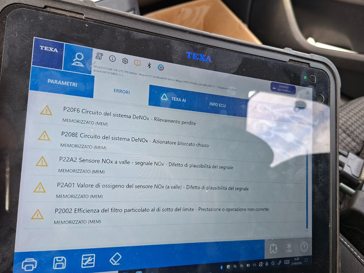

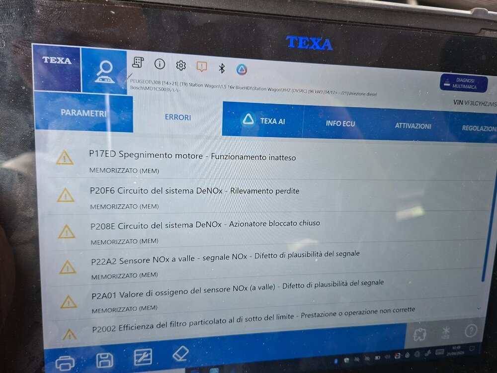

Vi posto gli errori trovati in diagnosi.
Cancellati gli intermittenti è rimasto P20F6 attivo.

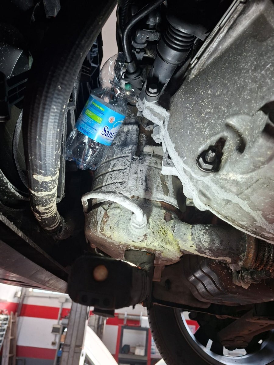

Mi sono accorto che il Dpf è tutto sporcato di urea esternamente, il test della linea urea funziona e iniettore spruzza.
Il problema è che mi sono accorto che la pompa gira anche con auto spenta.
Il Dpf non è tappato da croste di urea.
Per bloccare il test ho dovuto staccare la batteria.
Non credo sia un problema di iniettore (che avrei già in casa), ma un collega ex Citroen mi dice che potrebbe essere la pompa in corto....
