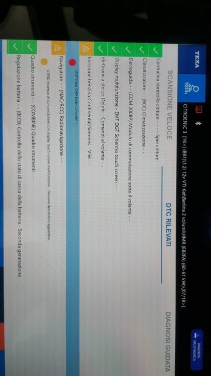

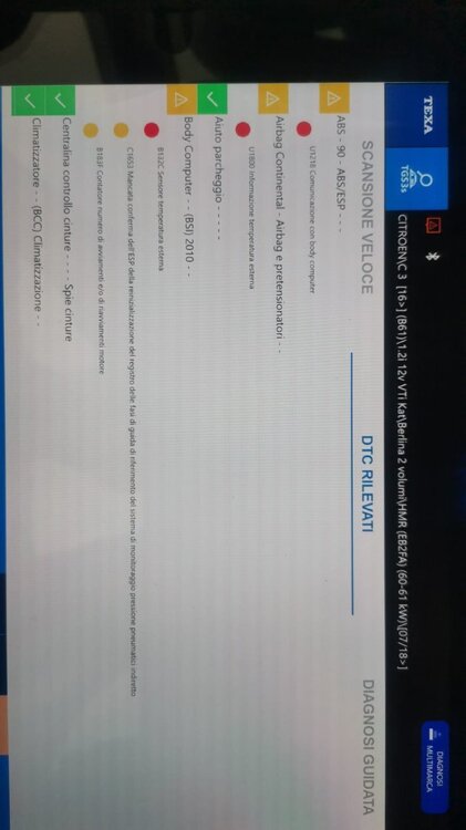

Oggi mi è entrata questa Citroën c3
praticamente quando la metto in moto mi da questi problemi:
spia motore
spia pneumatici
in diagnosi mi da errori in centralina motore, abs, airbag, body computer, iniezione motore.
appena accendi la macchina parte subito la ventola anche con il clima spento,
la batteria è carica, in avv. non scende sotto 11,3v
ho controllato tutti i fusibili vano motore
ho smontato il body per verificare tutti i fusibili abitacolo e controllato i connettori dei cablaggi.
in allegato le foto dei problemi.
vi è mai capitato?
