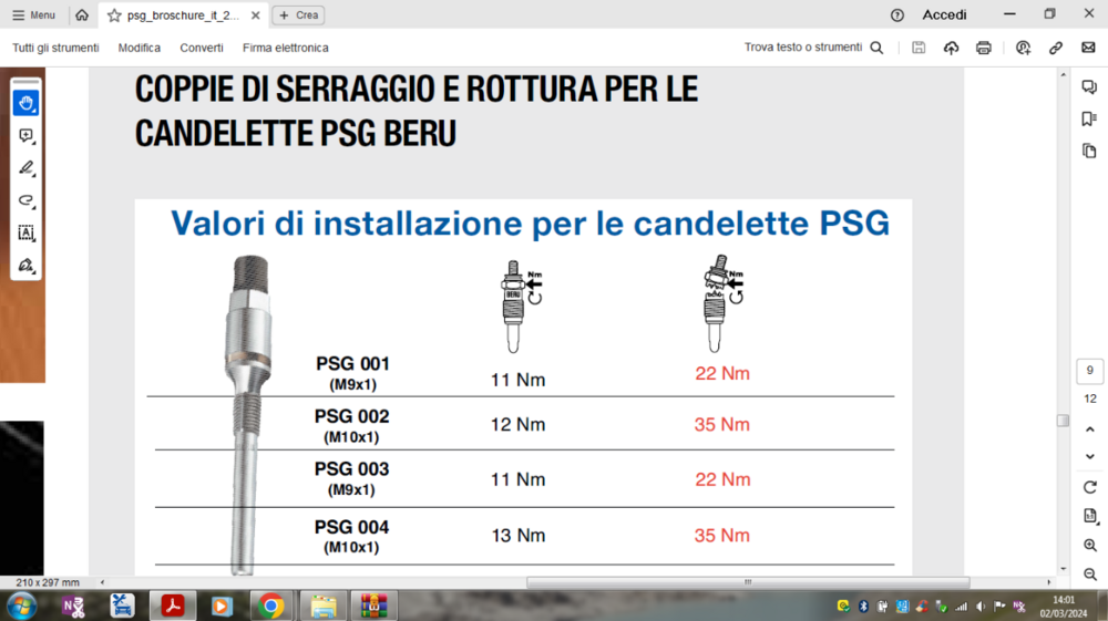

infine una piccola riflessione......... sapete qual'è la coppia di rottura (da non superare) nelle candelette con quella Wilcoyotata del sensore di pressione? qui sotto......
