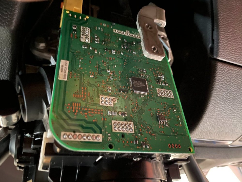

buongiorno signori,
dopo smontaggio blocchetto sterzo l auto ha volante leggermente duro in sterzata, sensore angolo sterzo perennemente a zero e spia esp più volante gialla.
da prima abbiamo provato le varie procedure di allineamento ì, ma nulla.
verificato velocità sensori ruota e ancora sembra tutto ok. in abs.
verificato alimentazione sensori angolo sterzo e cavo spiralato ok.
verificato aggiornamenti possibili su abs e centralina sterzo. ok.
sostituito spiralato con uno uguale ma nulla.

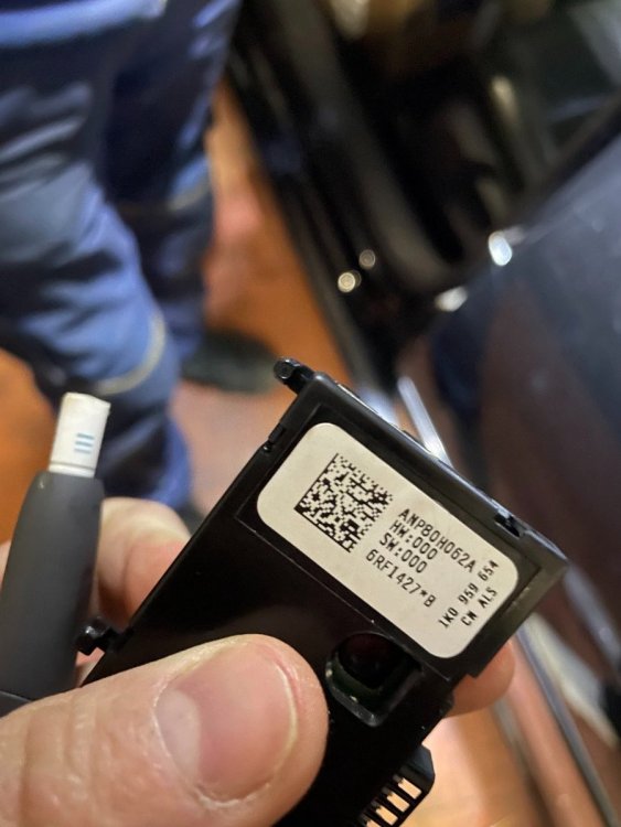

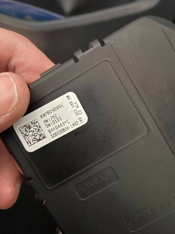

adesso stavo provando il sensore angolo sterzo, che si innesta sulla centralina e girando il volante la resistenza che misuro nei pin 1 e 2 varia da infinito a circa 500ohm fino a 300ohm e si ripete sistematicamente girando il volante. ( con questa prova ho almeno idea che il segnale vari ed il sensore funzioni con almeno una alimentazione e massa, ma non ho modo di verificare bontà segnale).
ho preso un sensore usato per pochi euro e lo proverò appena arriva, il sensore angolo sterzo lavora con il spiralato (sensore che sembra avere delle fotocellule). Qualcuno ha mai testato questi sistemi e sa che valori in ohm dobbiamo trovarci fuori da questi sensori?  Perchè cosi direi che è il modulo ma le info in mio possesso sono poche.
