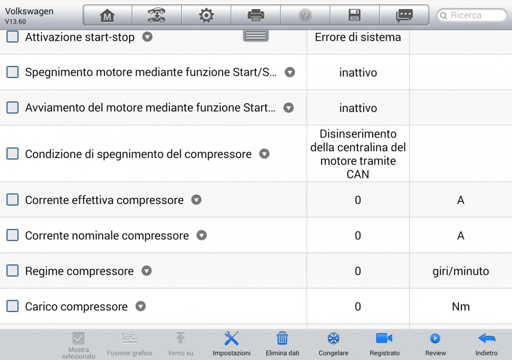

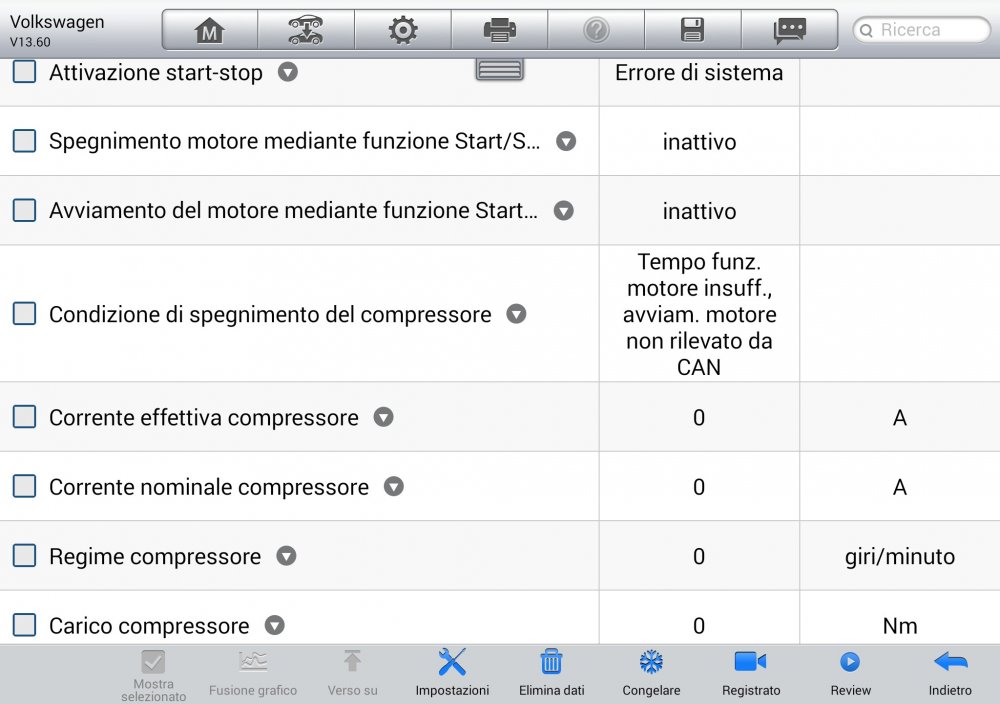

[volswagen golf VI 02/2012 1598cc cay 77Kw Diesel] il compressore clima non è comandato
Ciao a tutti,(clima automatico) come da titolo l'attuatore sul compressore a cilindrata variabile non riceve il comando, in diagnosi nessun errore su nessuna centralina, in dati tempo reale climatronic ù
condizioni di spegnimento del compressore        :    disinserimento della centralina del motore tramite can
resistenza attuatore comando su compressore 12ohm , fusibili ok .
qualche idea???
