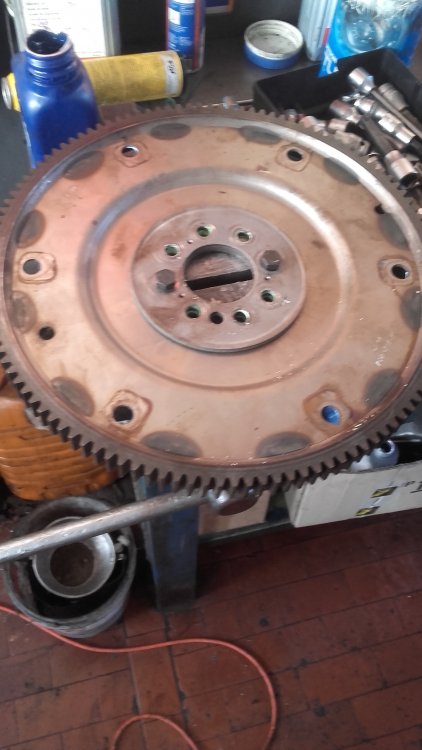

Ragazzi sono costretto mio malgrado a riaprire il post: la vettura ha fatto circa 1500 km ed ha rotto ben due volani fissi schiavettandoli tra le loro piastre di fissaggio: per il primo abbiamo dato causa ad un difetto di produzione, allora abbiamo ripreso il suo che era con 100.000 km e in ordine, rimontato con tutte le viti nuove originali e pretrattate. Dopo una settimana siamo daccapo: il motore è nuovo e con gli stessi codici stampati laser sul blocco. Mi viene da pensare una eccessiva o irregolare trasmissione della coppia tra l'albero motore e il cambio, ma non ho trovato errori nelle centraline in oggetto.
Che sia da tarare qualcosa sul cambio o sul motore? Il cambio e' il suo originale con 100.000 km e abbiamo solo rabboccato un paio di litri. Fatto reset errori e provato, trovato un di spurgo da sfiati sotto batteria ma non abbiamo dato peso. Non cerano errori strani o rumori.
Sono davvero spaesato su sta storia  :???::angry::cran::o
Allego foto del volano, le due piastre ruotano su lo stesse e i ribattini centrali non tengono facendo un rumoraccio di pignatta rotta!
