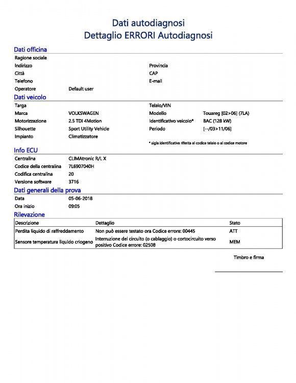

Il cliente mi ha portato questa vettura per un problema al clima.
Dopo aver fatto la ricarica il condizionatore continua a non funzionare. Controllo fusibili, relè e l'alimentazione del compressore che risulta esserci (con lampada spia).
La diagnosi con Axone Nemo non mi dice più di tanto, nel senso che una volta che ho i 12V al compressore dovrei vedere le pressioni muoversi.
