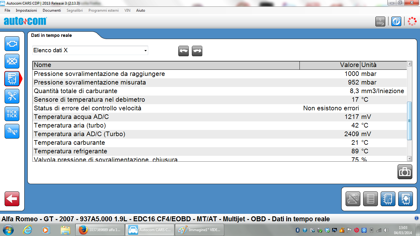

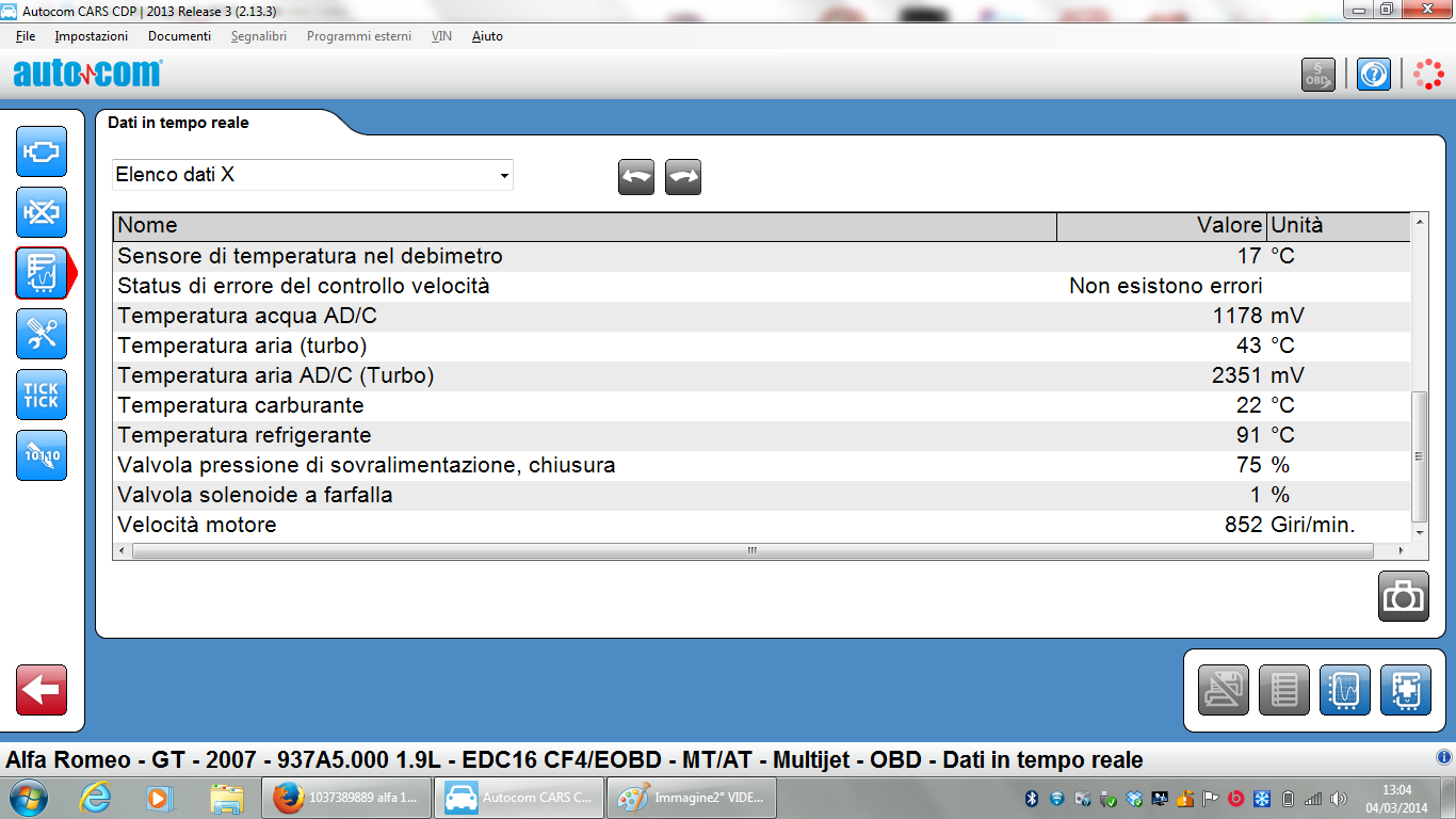

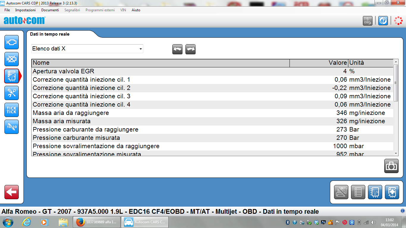

Ecco degli screen dopo aver penato come un cane a farla avviare a freddo...una volta partita e riscaldata ecco i parametri ma se dai "GAS" non inietta e fumacchia biancastro, sale male di giri fino a 3000 giri... poi sembra prendere bene i giri...come vedete è tutto regolare in diagnosi...Tutto attivo in centralina come da originale...
Il problema persiste...avvio a freddo difficoltosissimo, a caldo parte meglio ma cmq sembra non iniettare...
Le tubazioni dell'intercooler sono apposto, verificate per dubbio...ma niente tutto ok...intercooler sano.
Cmq a breve altri test e vi tengo aggiornati...
ma santo cielo lo vede anche un cieco che quella massa d'aria non è assolutamente compatibile con egr al 4%cioè chiusa devi trovare(vado a memoria almeno 450)un valore che stia in rapporto col volume di cilindrata del motore. se vuoi puoi continuare all'infinito a dire che quei valori sono ok............in fondo il problema è tuo ma stiamo parlando di un motore di 1900c.c 4 cilindri e che diamine!
Facendo il calcolo in base alla pressione che legge il sensore pressione turbo hai perfettamente ragione, ma anche tale sensore mi sembra starato a meno che non stia operando a circa 1000 metri sul livello del mare, vado a memoria anch'io al minimo con commando egr al 4% deve avere una massa aria di 480/520 mg/ciclo, confermo aspirazione aria non misurata, o qualcosa che induce la centralina a leggere un valore errato.

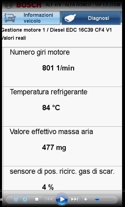

Alfa 159 JTDM diesel non ha il stesso tipo motore ( ma ci andiamo vicino con in valori )mot.939a2000 del 2007 110 kw .
