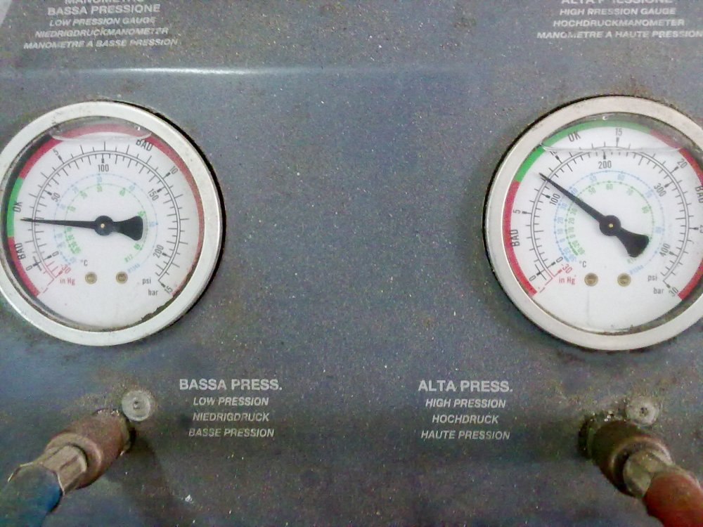

Ho in officina una Corolla Verso con il seguente problema: Accendendo il climatizzatore lasciando girare il motore al minimo funziona tutto come deve, ma quando si accelera diciamo tra i 1500 e i 2000 giri il compressore si stacca per riattaccarsi una volta che si lascia il motore nuovamente al minimo. Il gas c'è e le pressioni (alta e bassa) risultano buone. Mi sapete dare qualche consiglio?
