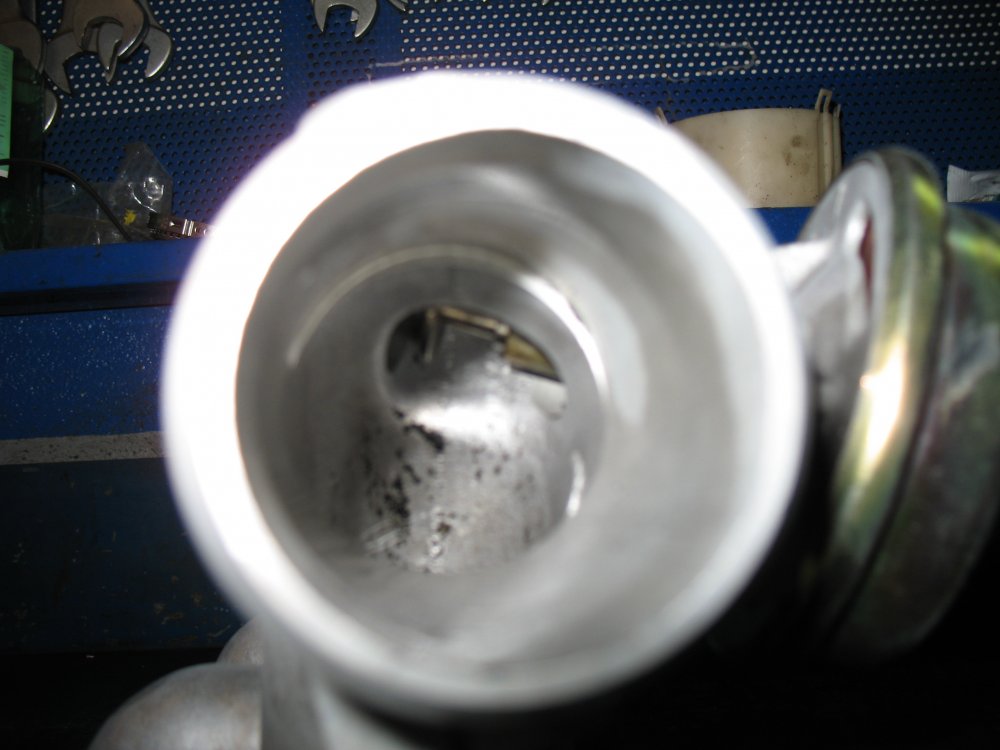

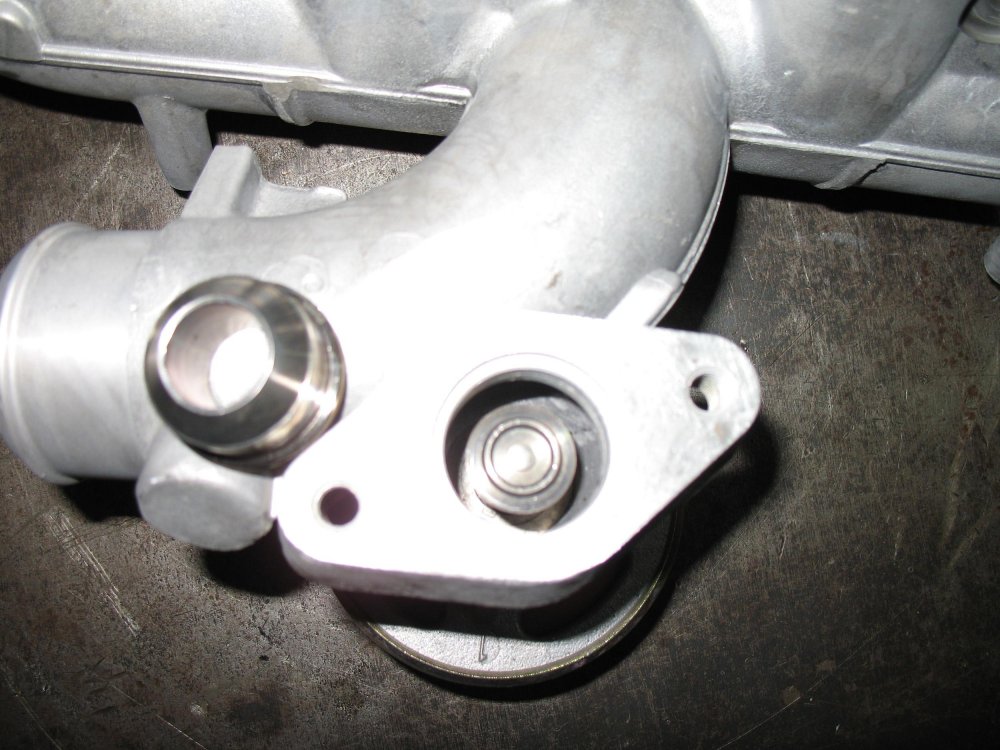

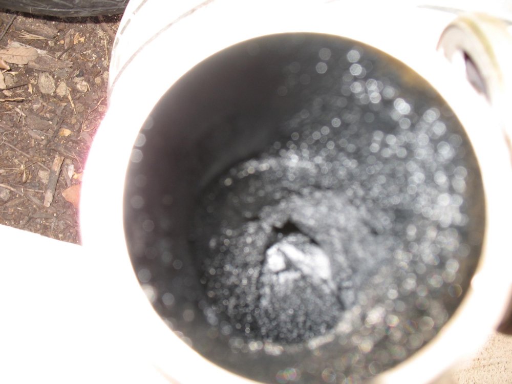

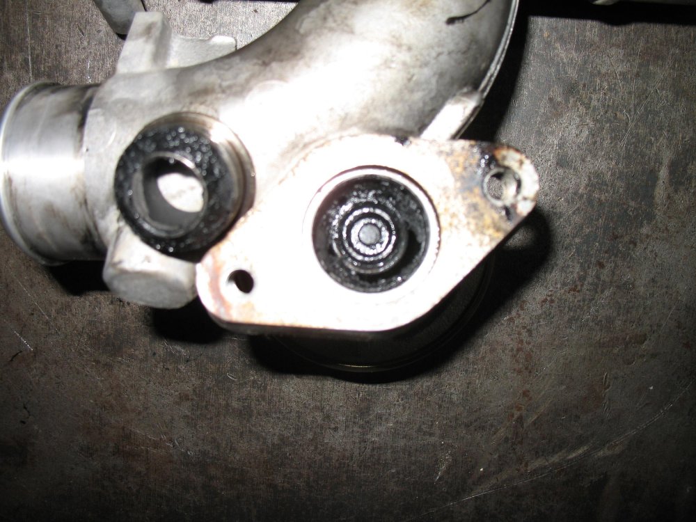

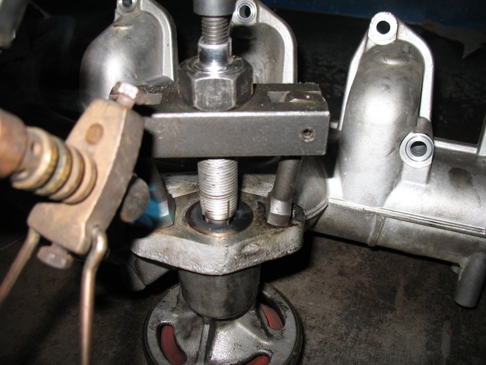

Tempo fa  il cliente lamentava una scarsa ripresa dai bassi regimi, ma lo manifestava saltuariamente, la diagnosi non rileva nessun codice errore,  provo l’auto su strada e dopo vari km si manifesta il difetto in salita, dai parametri capisco che la valvola egr rimaneva bloccata aperta,  visto che il cliente per motivi di lavoro non poteva fermare l’auto ho tappato l’egr provvisoriamente, ma ogni tanto beccava come logico che fosse il dtc P0401 tasso ricircolo gas di scarico troppo basso, a distanza di mesi il cliente si è deciso ad eseguire il lavoro, ma visto il prezzo abbastanza consistente della valvola egr completa di collettore aspirazione, ho pensato di tentare la pulizia, per fare una buona pulizia ho deciso di estrarre la boccola dove chiude la valvola avvalendomi di un estrattore e scaldando il collettore visto che non aveva voglia di lasciare il suo alloggio, ho documentato il lavoro con alcune foto da mostrare al cliente,  le posto di seguito  e chiedo a voi illustrissimi colleghi; secondo voi avrò risolto? :alien::-)
