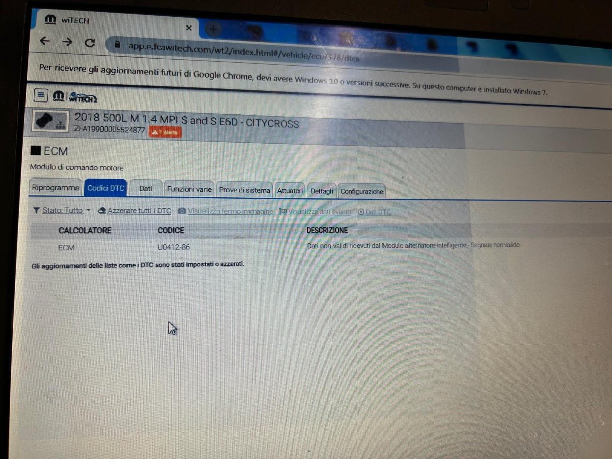

Buonasera.. signori.. ben ritrovati.. ho in questione questa vettura che mi arriva da un collega che accende la spia batteria dopo che il veicolo è in funzione .. circa 15 minuti e accende la spia.. Se spengo il quadro e lo riaccando.. riprende a funzionare regolarmanete per poi non funzionare piu. Il volante quando fa il difetto diventa duro.
  • Alternatore ovviamente sostituito.. 2 volte ( Denso )
  • Procedura di sostituzione in diagnosi con diagnosi originale, ma nulla
  • cavi integri
  • Negativo Ibs sostituito
  • Verificato in fiat se si sono aggiornamenti ( Nulla )
  • Verificato Ecm all'interno ( Bosch ME17.3.0 ) , fatti dei test su versioni sw e rendere vergine la eeprom..  ma nulla di fatto
Vedendo lo schema vedo che la gestione la gestisce la ecu motore.. ma è successo a qualcuno questo problema ?
Codice errore che genera U0412-86..allego foto in dettaglio..
grazie per l'attenzione
