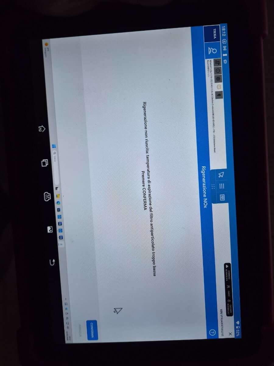

Ciao, ho questa clio dove all'inizio c'erano errori in ecu motore derivanti al debimetro cancellati e non si sono più presentati, neanche dopo aver provato l'auto per 40 50 km ma resta l'avviso sul quadro di anomalia adblue tra x km l'auto non si avvia attualmente non ho nessuna anomalia in nessuna ecu, i vari test pompa adblue iniettore adblue funzionano tt ok il livello lo legge, l'unica cosa che ho provato a fare il test rigenerazione nox e non lo conclude dicendo questo errore con il texa, qualcuno sa a cosa si riferisce? grazie
