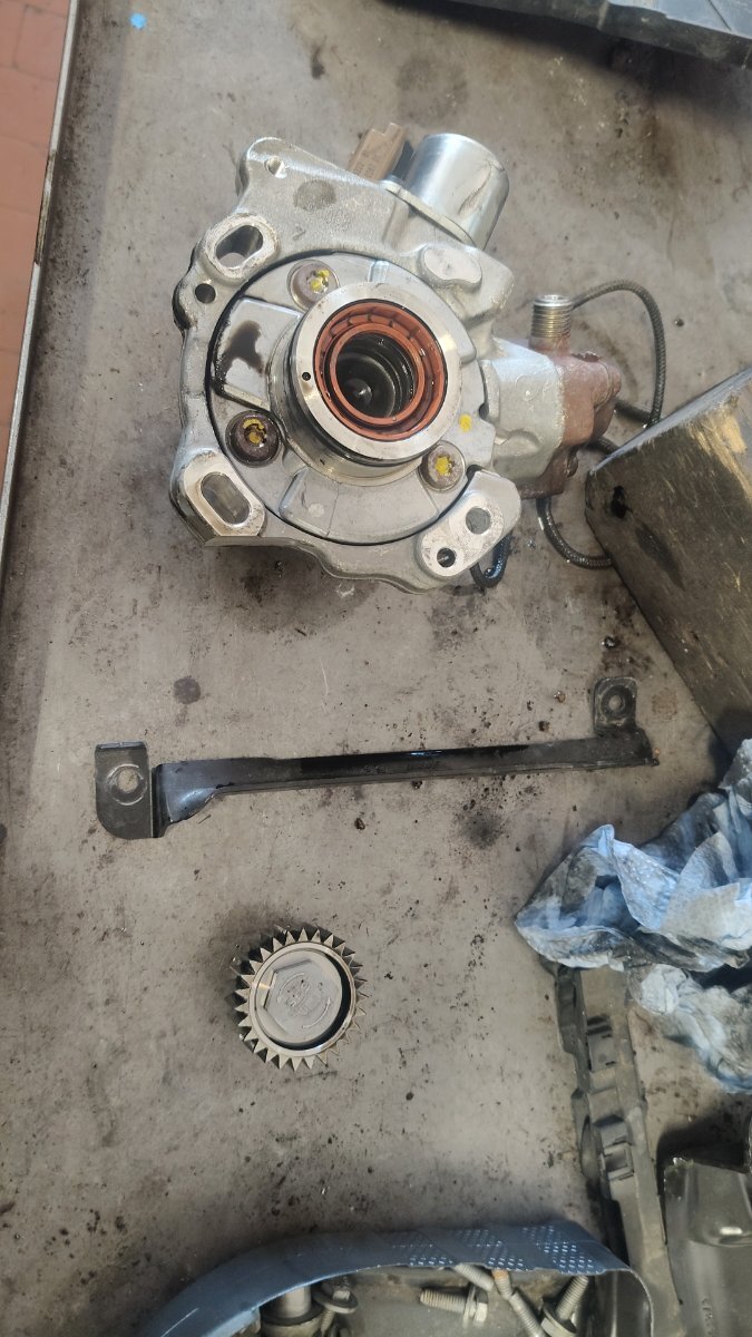

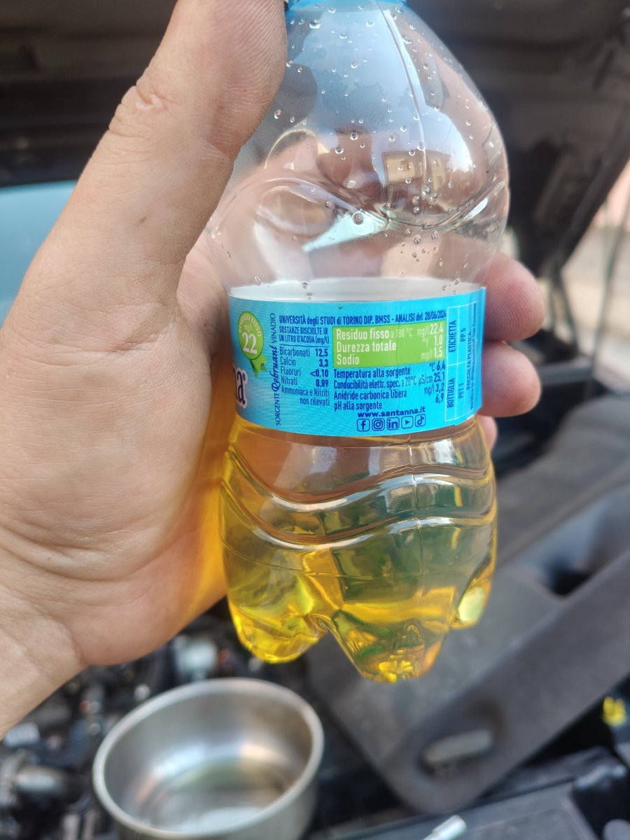

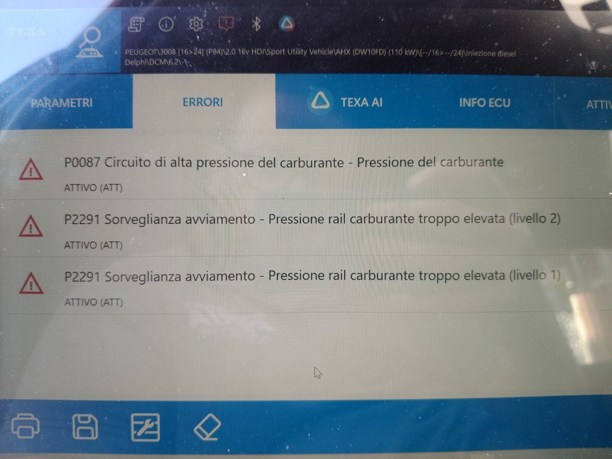

Buonasera, quest'auto si spegne in marcia e non parte più. Rimorchiata in officina in diagnosi ho i codici errori come da foto allegata inerenti alla pressione del gasolio. In diagnosi controllando i parametri non viene generata alta pressione nel rail, verifico bassa pressione che è presente e qualità del gasolio che è ottima; aprendo il coperchio del filtro gasolio lo stesso risulta pulito e la limatura è  completamente assente.

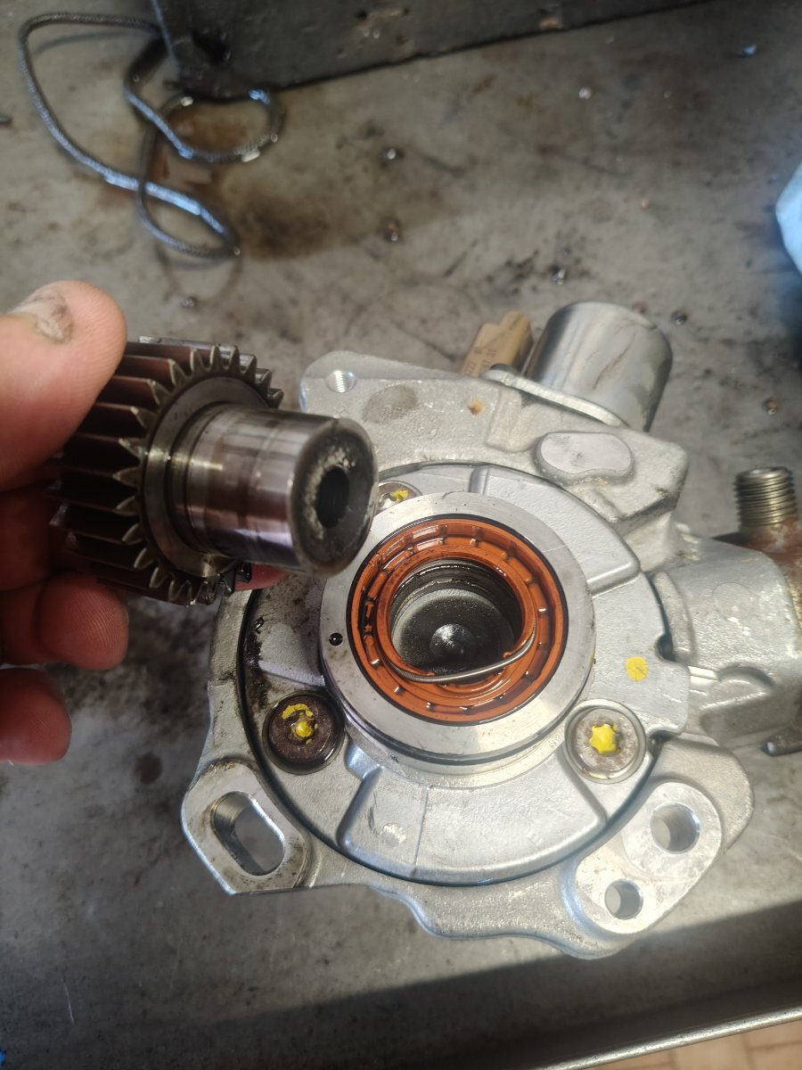

Smontando la pompa alta pressione si nota l'albero di trascinamento della stessa tranciato di netto. Da qui lo spegnimento in marcia e la non generazione di pressione gasolio.
