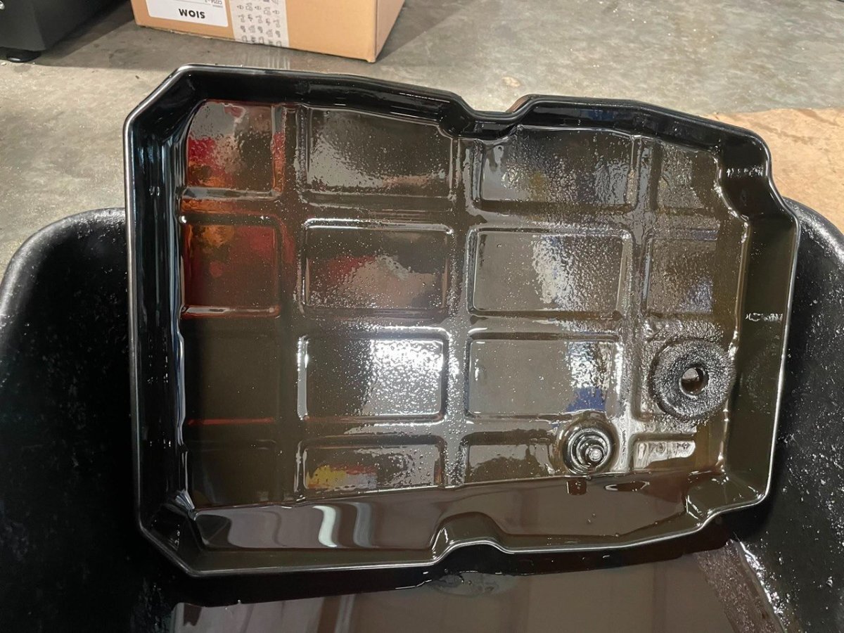

Buongiorno a tutti. Ho una rogna con questo mercedes classe E 220 con cambio automatico 5 marce 722.6

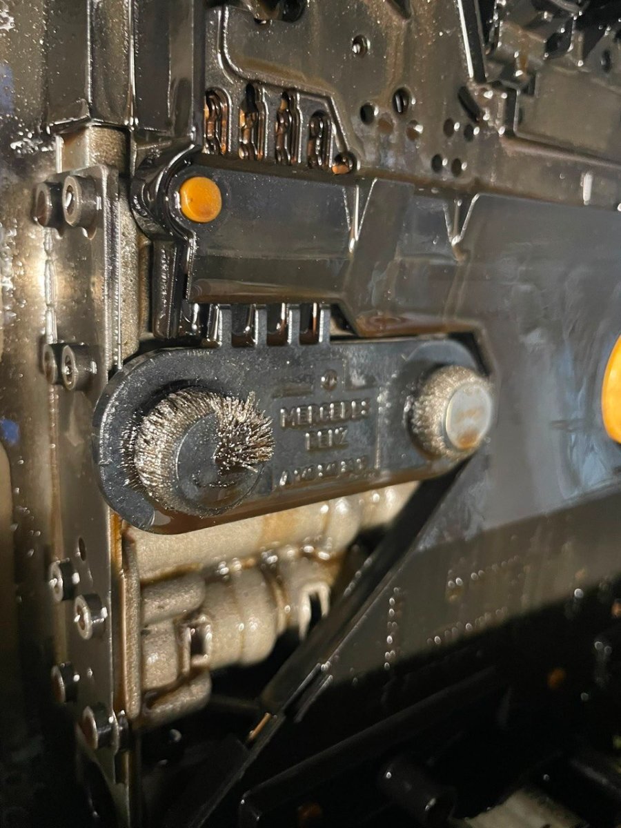

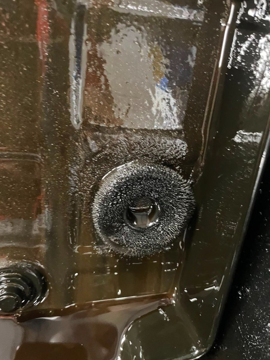

Il cliente me la porta che l'auto slitta le marce, si innesta inizialmente poi quando acceleri perde la marcia, lo fa inizialmente alla terza, poi alla seconda e alla prima direttamente man mano che si scalda l'olio del cambio. L'auto non cambiava l'olio da 150mila km o piu. Svuotato la coppa cambiato olio (che sembrava fango). pulita la coppa cambiato guarnizioni, calamita nuova e smontato anche la centralina di comando della meccatronica , cambiato anche quella perchè c'era smeriglio sui sensori giri 2 e 3. Cambiato oring sulle elettrovalvole pulito tutto e messo olio nuovo. L'auto per due settimane è andata liscia. Adesso il problema si ripresenta.
