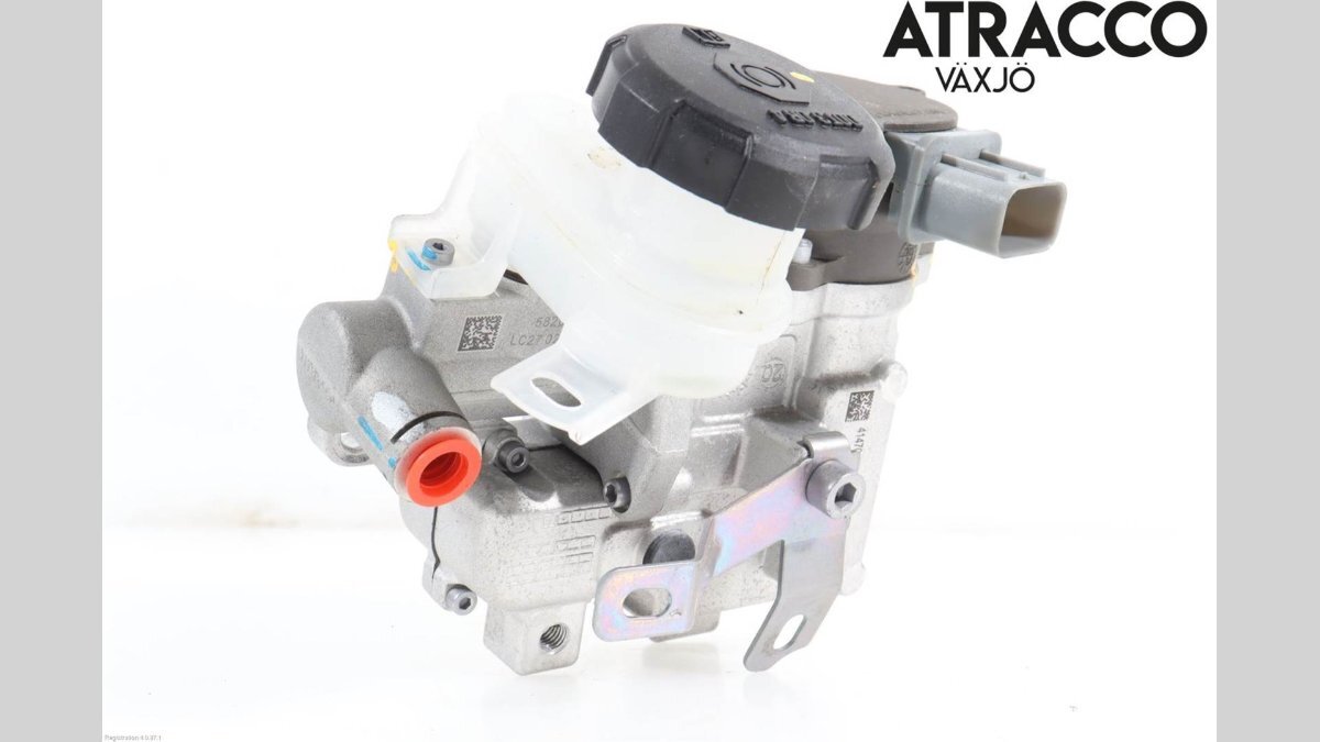

Buon giorno
ho qui questa Kona ibrida con cambio manuale non entra nessuna marcia perché il cuscinetto idraulico della frizione non funziona quando schiacci il pedale ,
questa vettura monta un attuatore elettronico che mette in pressione l'olio quando schiacci il pedale frizione, c'è un modo per capire se è rotto oppure per spurgare l'impianto ?
Ho provato con diagnosi Connex ma non trovo nulla
allego la foto
grazie
