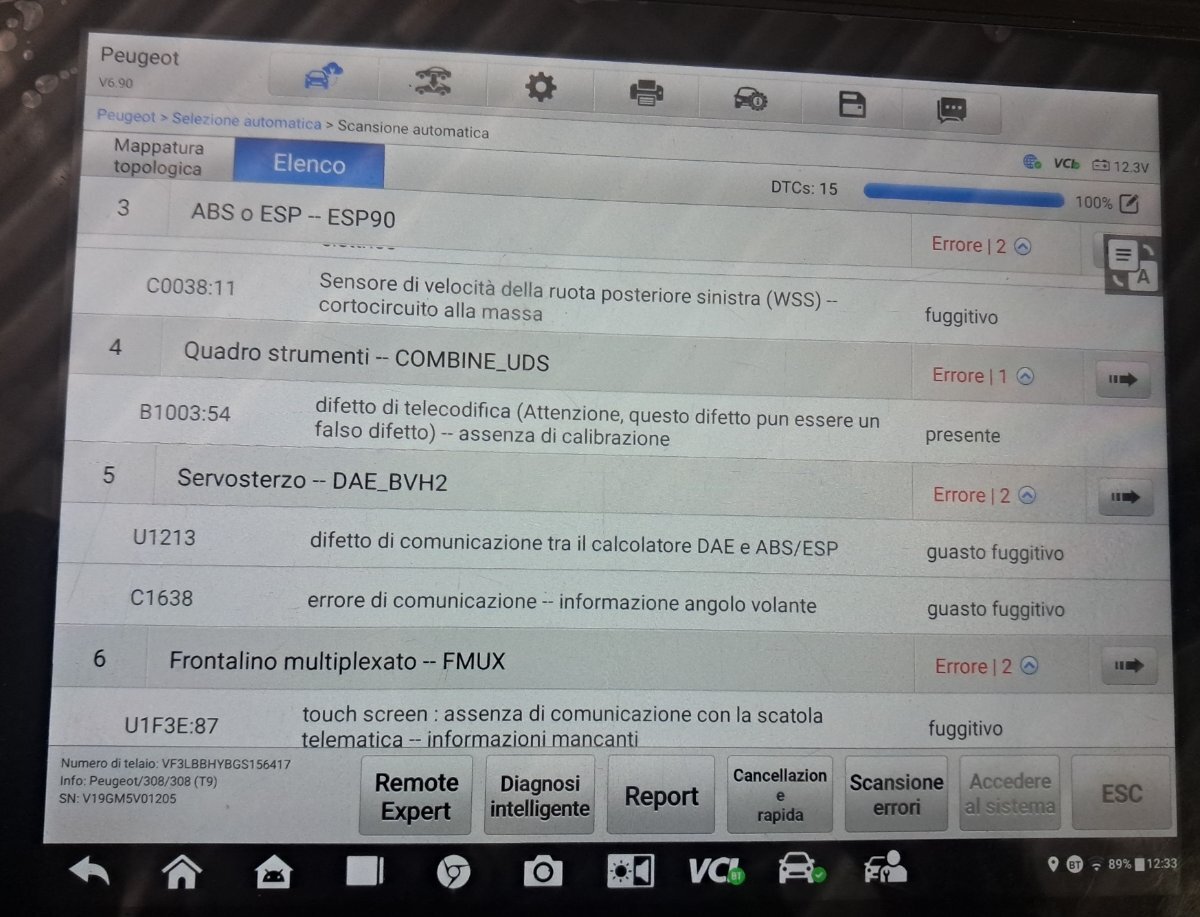

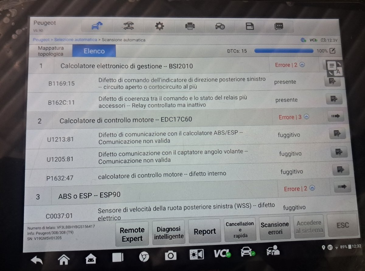

Buonasera a tutti,
il  cliente lamenta che la vettura si spenge in marcia, quindi spenge il quadro, riaccende e la vettura rientra in moto.
Questo difetto a suo dire si manifesta 3/4 volte a settimana.
In officina naturalmente non e' mai successo.
Questi sono gli errori che si presentano e che ho gia' cancellato almeno quattro volte nelle settimane passate e si ripresenta sempre
i soliti errori.
Qualcuno di Voi ha qualche idea?
Grazie dell'attenzione
