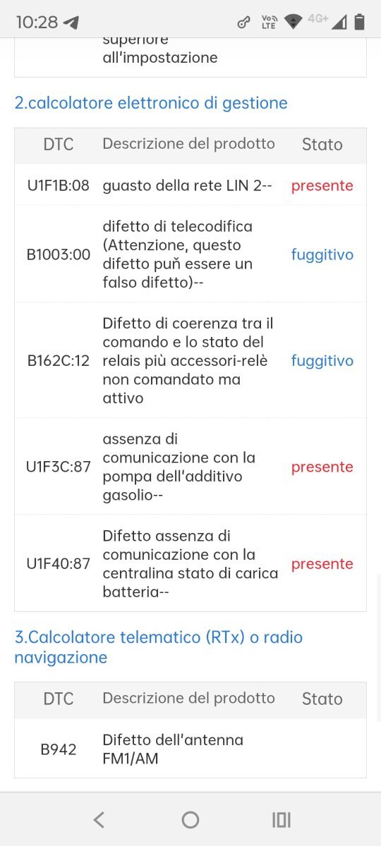

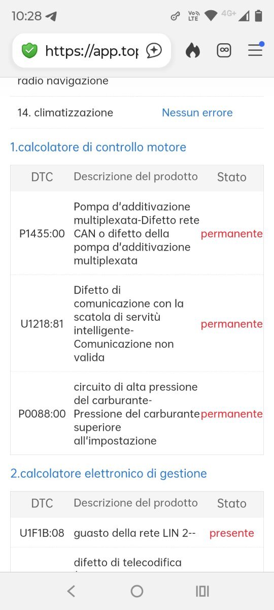

[CITROEN C4 CACTUS 04/2016 1560cc BH02 73Kw Diesel] Non parte dopo fulmine
Buongiorno a tutti chiedo lumi per questa auto che, arrivata con carro attrezzi in officina il cliente dice che era parcheggiata sotto a delle piante in un parcheggio dove è caduto, durante un temporale,un fulmine e da allora all'accensione non ha nessun cenno di vita: si accende il quadro, emette tre suoni e sul display centrale mi da avvertenza: fermare il motore, fatto diagnosi e questi sono gli errori presenti:cactus1.thumb.jpeg.f7b6e40a66118f3f9df58f653a701859.jpeg
