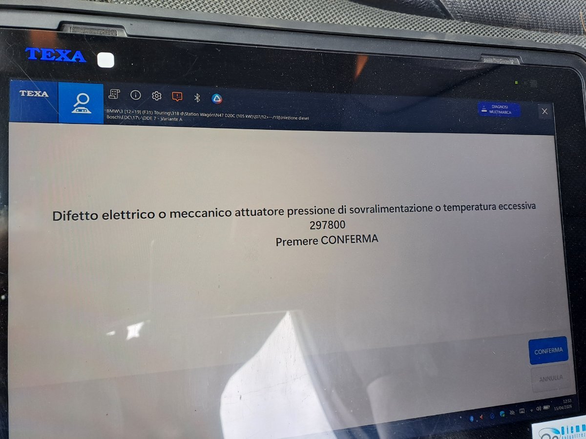

Auto con 285.000km, il cliente lamenta calo di prestazioni e spia motore accesa
Da diagnosi esce l'errore in oggetto e in allegato, lo cancello e riappare immediatamente a motore avviato, la turbina ha appena 30.000 km, pulito il sensore di sovralimentazione che era completamente tappato, contropressione allo scarico altissima ( 50 mb al minimo e fino a 300  accelerando ..)
Prima di procedere con la pulizia fap,egr... e la sostituzione errata di componenti chiedo un consiglio a chi può essermi di aiuto per un mirato intervento
