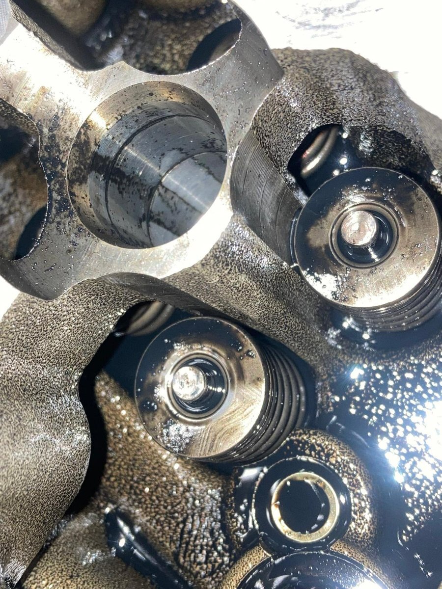

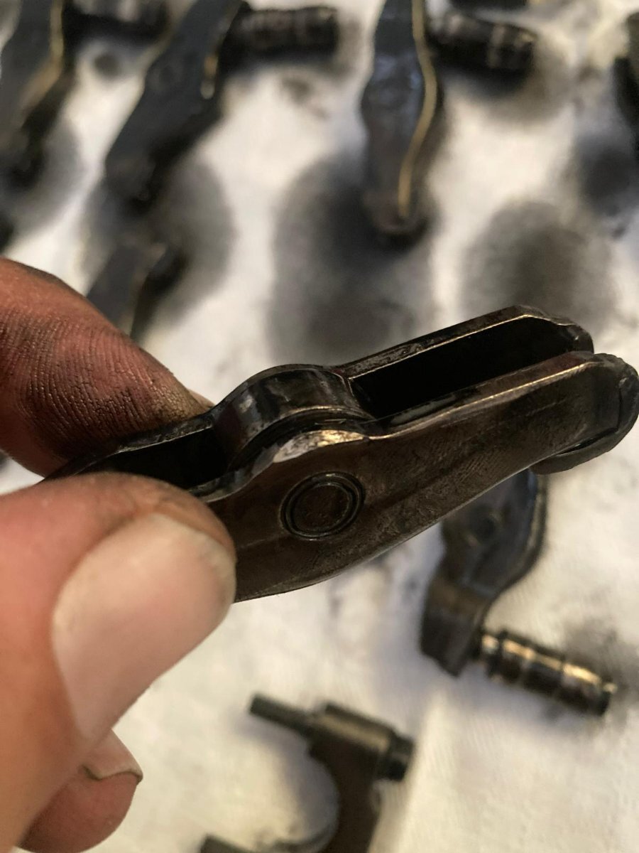

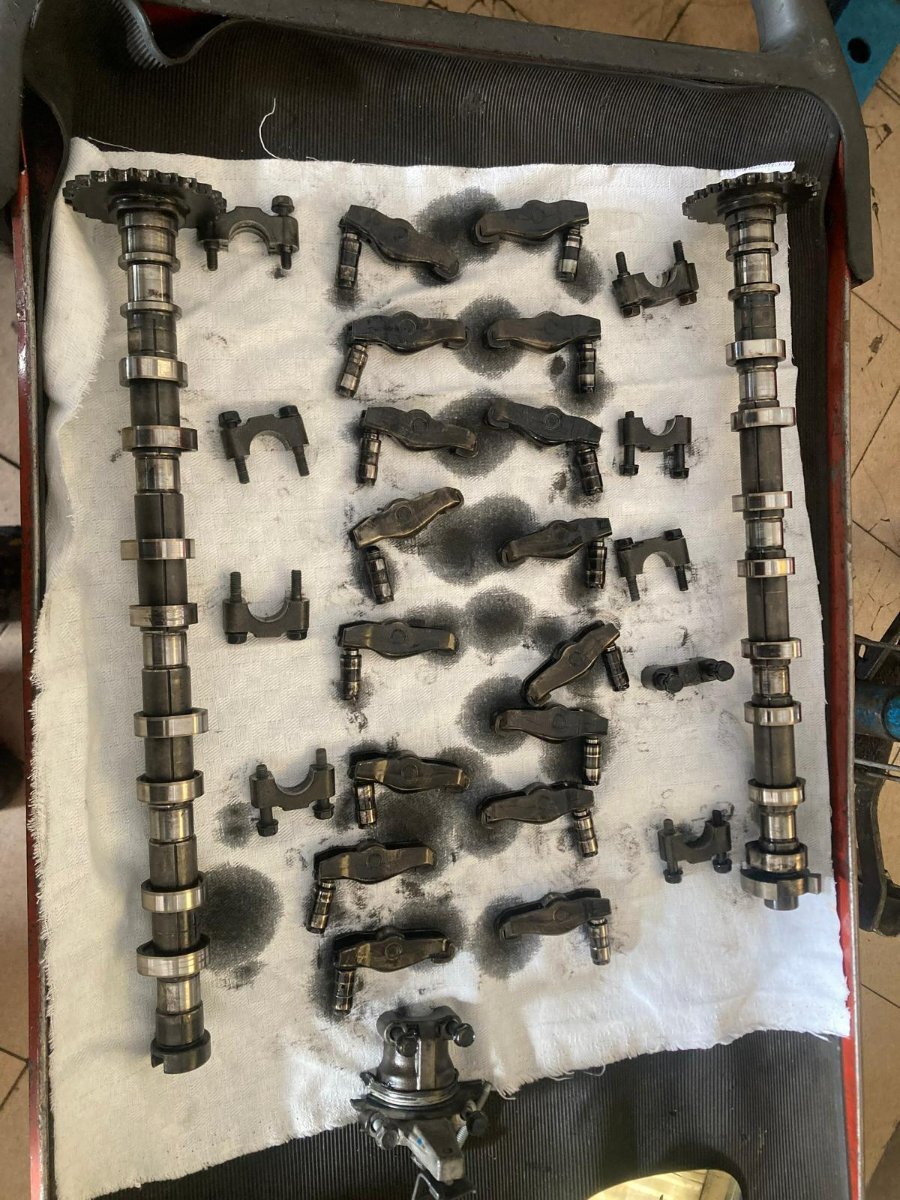

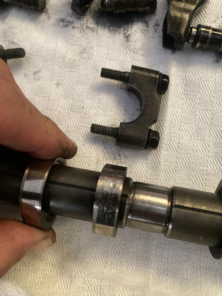

Ciao a tutti,
questa vettura è un taxi con 280000km e una manutenzione discutibile.
Si è presentata in officina con uno sferragliamento del motore tipo catena ma più cupo, e a differenza della catena non variava accelerando o a caldo/a freddo.
Smontando il coperchio punterie abbiamo trovato la sorpresa o per meglio dire diverse sorprese.
Alcuni dei pompanti idraulici si sono bloccati e i martelletti essendo molto laschi hanno finito per rigare gli alberi a camme, le valvole stesse mostrano segni di consumo.
