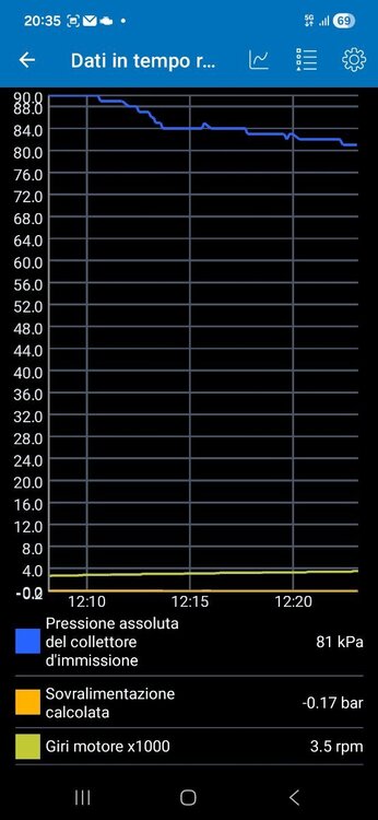

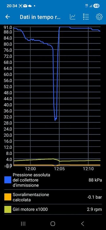

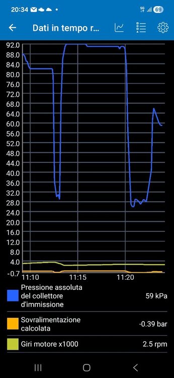

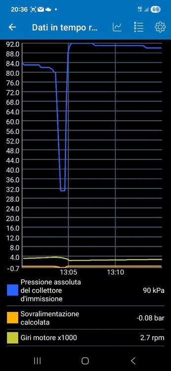

Abbiamo questa Rio con 45.000 km che random presenta spia mil e il turbo non lavora.
Errore dtc p029900 pressione turbo low.
Verifico tenuta tubi vari aspirazione con smoke machine:ok.
Visto un caso analogo già avuto cambiamo la valvola waste gate elettrica (450 ori) Va bene 1 gg
Oggi provo a togliere sensore map ed era bello sporco di olio motore. Pulito e rimontato. Livello olio era altino, tolto per fare livello corretto.
Riprovata stasera ora sembra andare bene.
Che ne pensate? Cambiamo sensore map?
Nel video un caso analogo con map pieno di olio. Pulito e rimontato.
Allego foto e diagnosi in marcia con elm. Domani posto quelle di Texa idc6.
