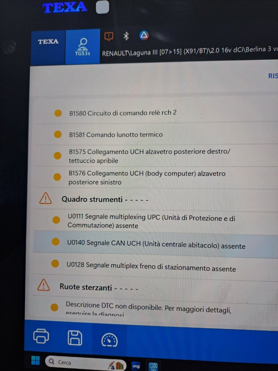

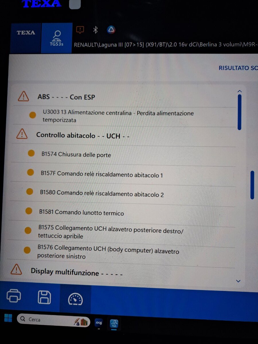

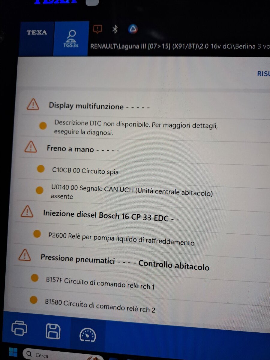

Buonasera colleghi
Il quadro si accende al momento dell'inserimento della scheda nel lettore per poi spegnersi durante il tentativo di avviamento.
Premendo il pulsante (pedale frizione e freni premuto chiaramente)  si sente scattare un relè nella zona body ma non si attiva niente, nessuna tensione al motorino, gli errori in diagnosi sembrano indirizzare il problema alla uch.
Consigli su come muoversi sono ben accetti
