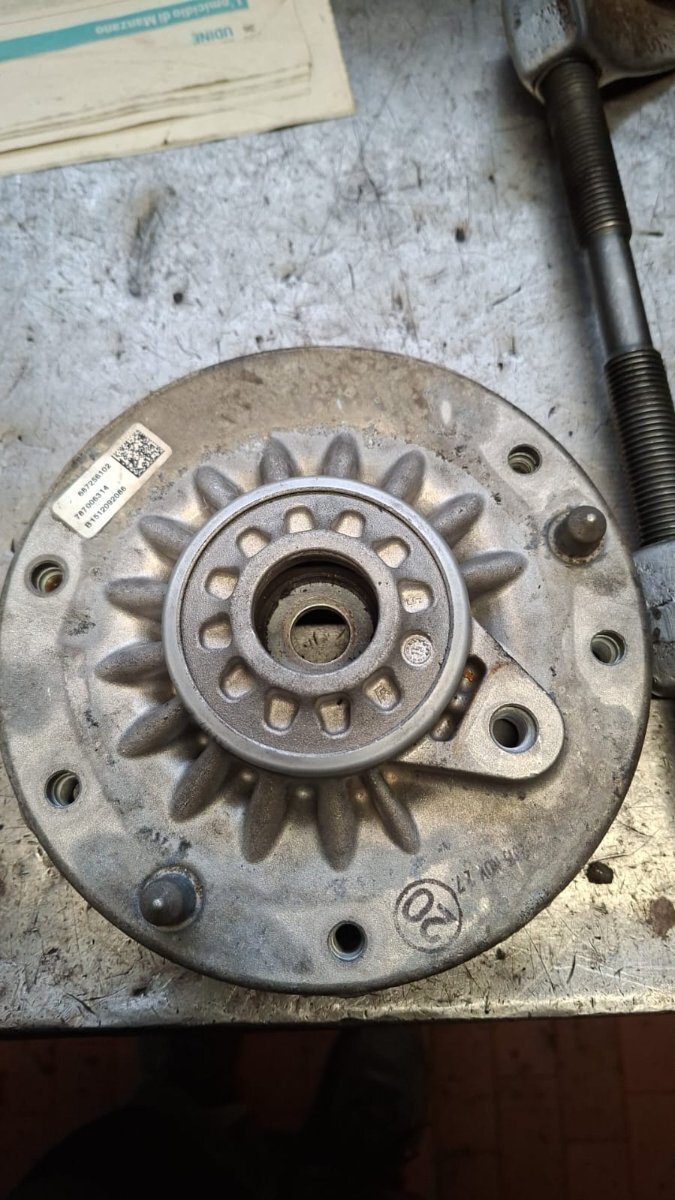

Abbiamo questa x1 che sui dossi marcati fa un rumore a dx di avantreno (tipo cruc cruc) .
Provato coi microfoni su molla, bielletta, braccio ma nulla.
Provato testine e tasselli sul ponte sia con peso che scariche ma nulla.

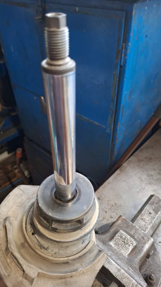

Smontato ammortizzatore x verificare lo stelo e top-mount ma nulla di evidente.
Su abs mi segna cablaggio VDc lato Dx ma è una bobina non credo sia quella che fa rumore: 482E91 Bobina valvola EDC, anteriore destra, circuito aperto
Trovato il tassello lato dx inferiore zona telaio che x me è scollato.
Avete casistiche?
