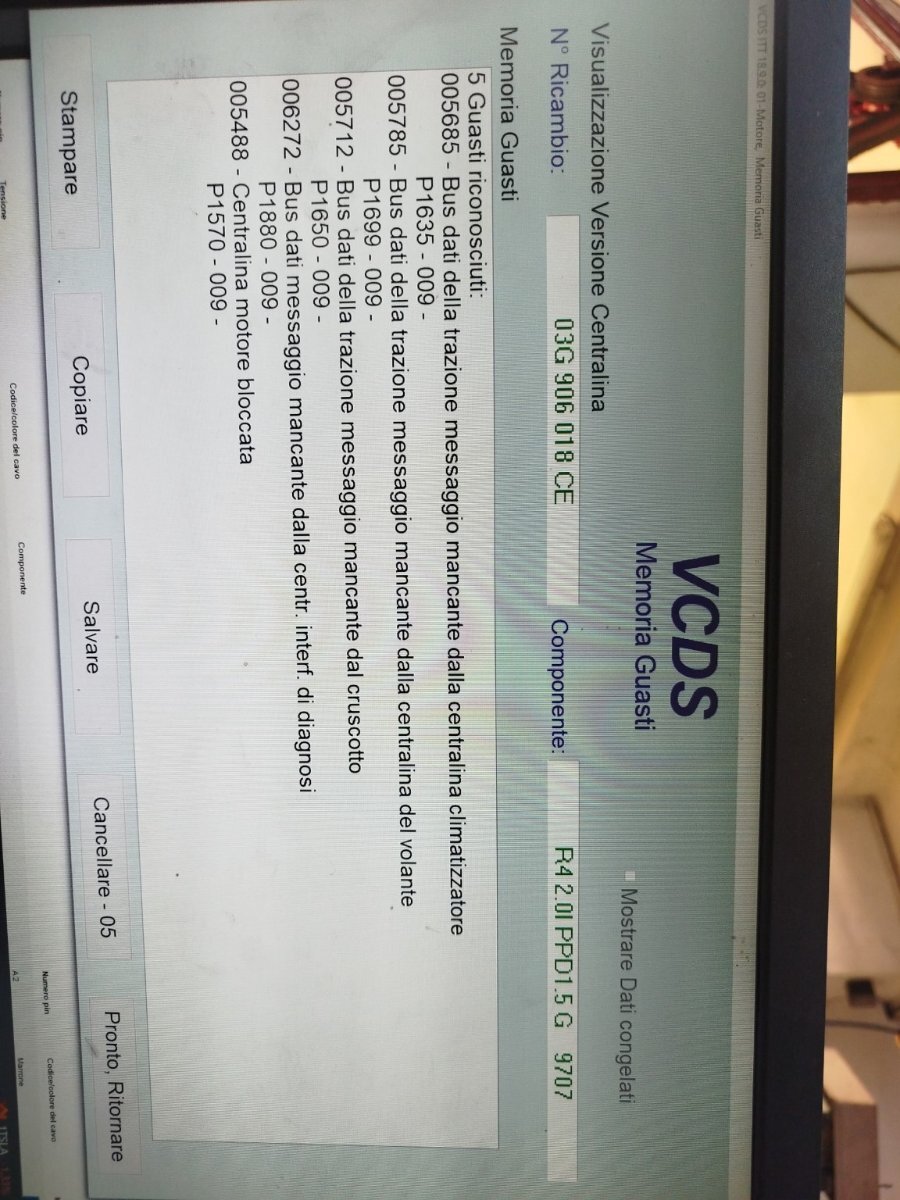

Buonasera ho questa passat 3c, motore bkd, l'auto non parte.
Ho eseguito una scansione di tutte le centraline, ma l'unica in cui riesco a collegarmi è quella motore che presenta i seguenti dtc:
p1635 p1699 p1650 p1880 p1570.
Ho controllato pin 6 e 14 obd e misura 65ohm.
Credo sia un problema del gateway, a qualcuno è già capitato?
