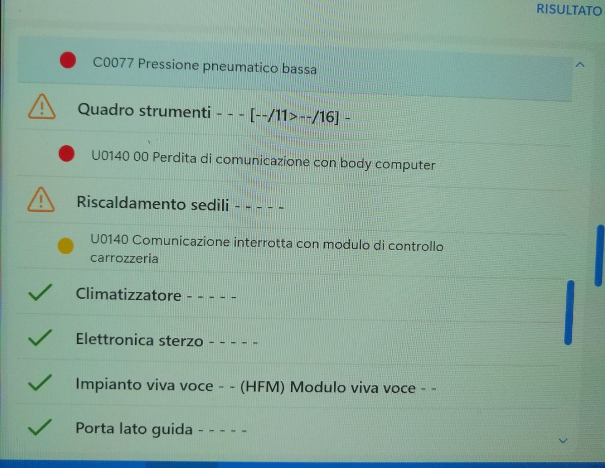

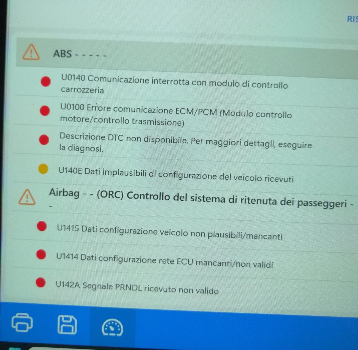

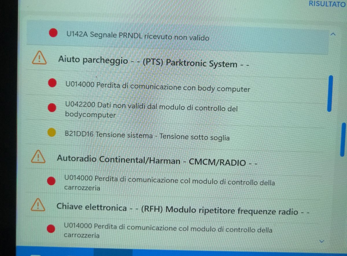

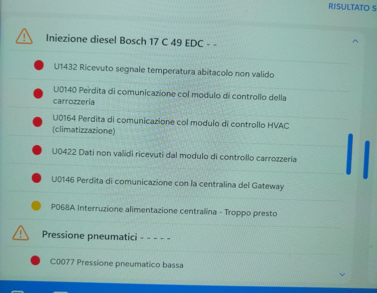

Ciao a tutti! ho una fiat freemont dei misteri in officina😅. il cliente lamenta che a volte non si accende, si và per premere il pulsante avviamento ma non succede nulla..il quadro si accende , i fanali restano spenti e si attiva il tergi posteriore! la cosa strana è che aprendo il cofano e chiudendolo poi la macchina ti consente l'avviamento. ho fatto una scansione errori con texa e compaiono questi codici .
alternatore carica e lo può fare da fredda o da calda. Non ho fatto ulteriori controlli
vi allego foto dei codici e dettagli, vi è già capitato?
grazie
