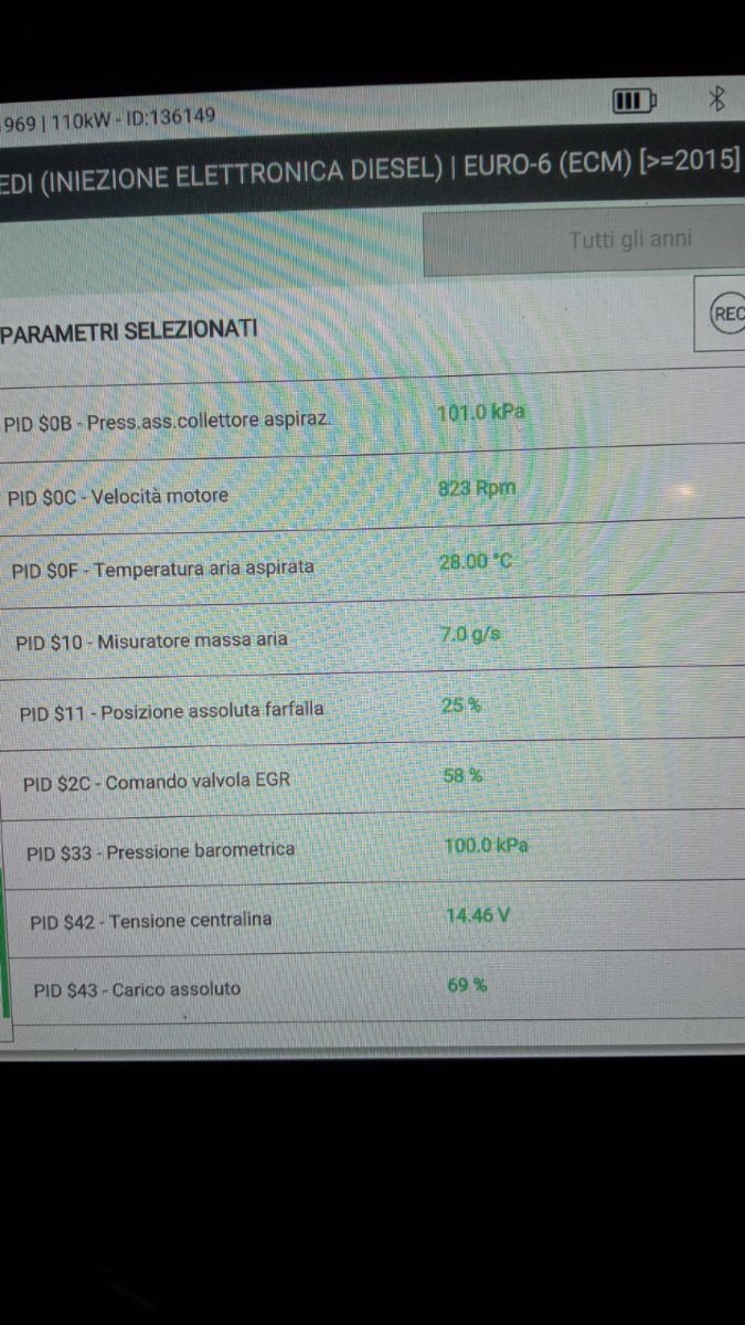

allego foto libretto e parametri con motore acceso al minimo.
