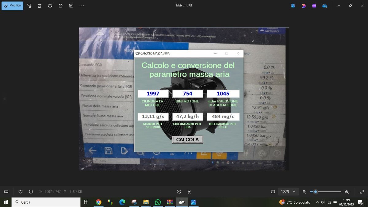

per capire, se stacco egr e sensore press. Diff. Oltre ai dtc cosa dovrei aspettarmi in diagnosi?
diciamo che la sconnessione è utile per riscontro di nuove validazione, certo se stacchi vedrai dtc relativi ma la strategia è quella di isolare il punto critico che determina la crisi dei 5 Volt, certo se guasto costante o rivalidato entro poco la strategia consigliata di esclusione componenti che condividono i 5 Volt si dimostrerà efficace entro poco se invero la saltuarietà e decisamente maggiore le cose si complicano
x la massa aria al minimo siamo a posto direi guarda qui sotto
per valutare con questo calcolatore in maniera efficace sarebbe meglio farlo a egr inattiva ora al minimo quando raggiunge la tempistica del minimo prolungato (come nella img) questo è fattibile a regimi maggiori un pò meno bisognerebbe sconnettere la/e egr elettricamente egr parte elettrica la/e quali sono storicamente tra i maggiori componenti rivelatisi genesi di disfunzioni a livello alimentazioni comuni 5 Volt
come detto dal grande @cdr anche al sottoscritto è capitato che il signor termostato con focalizzazione nel suo sensore di temperatura si mangiava i 5 Volt
per il filtro (il "microfono") egr di bassa guarda il condotto dovrebbe essere all'inizio o alla fine del condotto stesso
