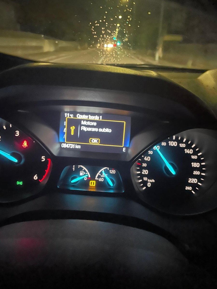

Ciao a tutti.
Oggi e entrata questa Kuga x spia motore e tagliando.
Dopo diagnosi con texa trovo un errore su debimetro e modulo preriscaldo,.il secondo dice in fase checksum. Li allego domani  candelette provate sono ok.
Provo con smoke machine la tenuta dei manicotti tutto ok
Provo a sostituire debimetro e filtro aria che era full,  faccio in reset valori appresi dal debimetro.
Provo x 15  km la vettura tt ok. Il cliente dicev che andava in recovery molto spesso.
Ultima rigenerazione fatta c.a. da 950 km.
Riconsegno.
Stasera mi manda un  mex il cliente che riaccesa la spia dopo un bel.giro fatto da lui.
Avete idee?
Domani la rivedo.
