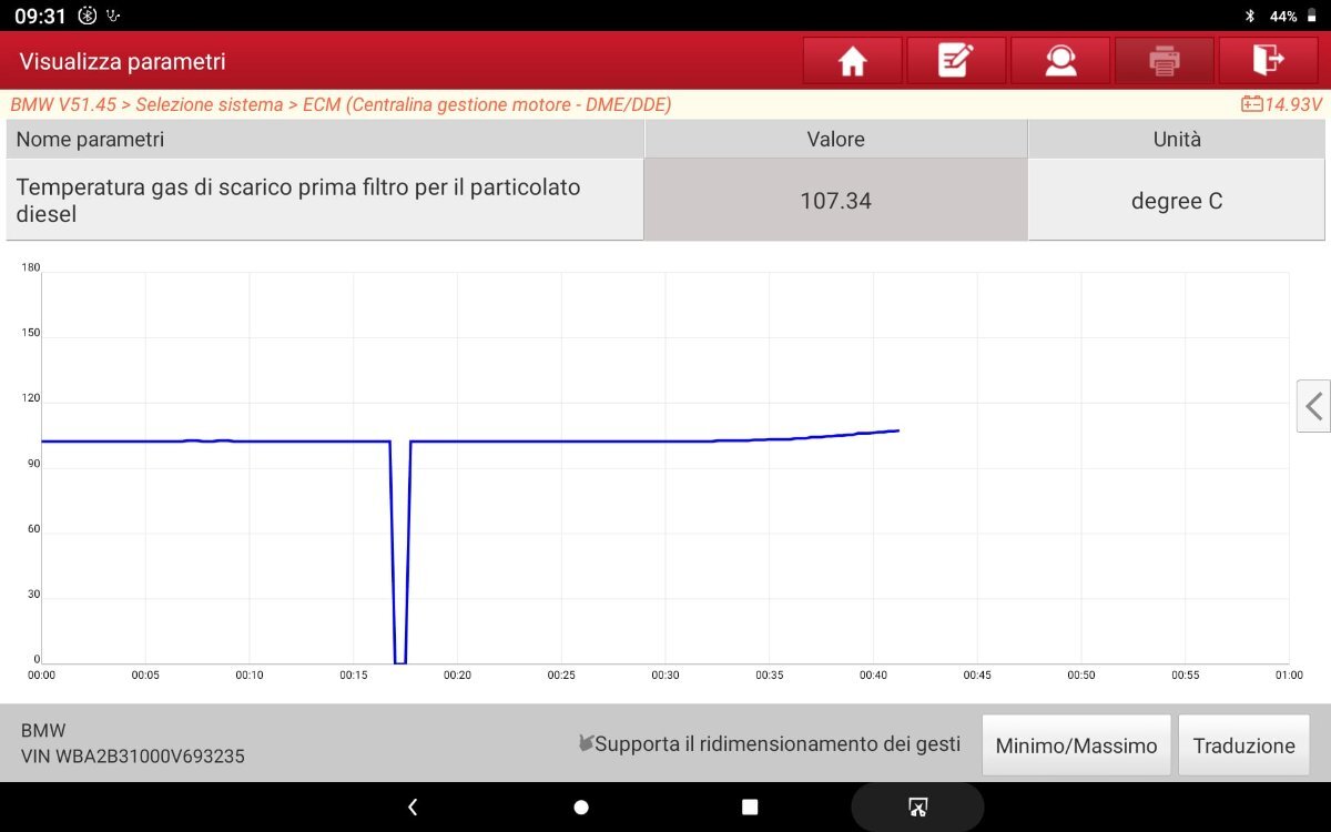

mi entra questa vettura con una decina di errori vari e trovo il solito sensore temperatura carburante che perde e riempie il cablaggio di gasolio, sostituisco i tubi e pulisco tutte le spine interessate compreso il pettine centralina. ora la vettura mi prende all'avviamento l'errore sul misuratore massa aria, e saltuariamente un errore anche su 2 sensori temperatura scarico, con la spia motore che si accende solo a 3° avviamento in cui valida l'errore.
la cosa strana è che il problema si presenta sia sul MMA che sui sensori nella modalità come nel grafico sottostante, una mancanza di segnale per una frazione di secondo, in genere pochi secondi dopo l'avviamento.
ho sostituito ancora questi tubi gasolio per il medesimo problema, ma con una pulizia delle spine sono poi andate bene, non capisco se possa essere ancora un problema di cablaggio o sia entrato del gasolio nella centralina stessa (anche se muovendola non si sentiva ed il pettine non era molto bagnato)
