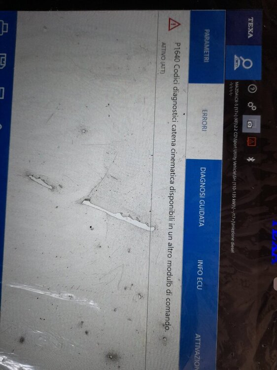

Ciao a tutti !
Abbiamo un altra bella Cx5 2.2...noleggio Arval...con adblue...pronti per la tempesta perfetta....
Ad ogni modo ha 170.000 km appena tagliandata 10 gg fa.
Consegnata che andava bene.
Da ieri si accende spia Mil con errori che allego:
Ecu additivo Fap P24AE: PM sensore circuito controllo intermittente
Ecu  motore P1640: CODICI DIAGNOSI CATENA DISPONIBILI IN UN ALTRO MODULO attivo
Dopo aver fatto scansione Ecu varie e ritrovato il primo nella ecu additivo adblue, cancellato errori e provata su strada, si riaccende dopo un bel pò.
Vi allego un bollettino Aci Usa, se ho capito bene va sostituito il sensore PM e riprogrammata? Forse però sulle vetture nuove o con pochi km?
chrome-extension://efaidnbmnnnibpcajpcglclefindmkaj/https://static.nhtsa.gov/odi/tsbs/2020/MC-10171841-0001.pdf
Domani me la rilascia e vedo i valori del fap e annessi che non mi sembravano male.
Poi vi posto tutto cosi capiamo.
