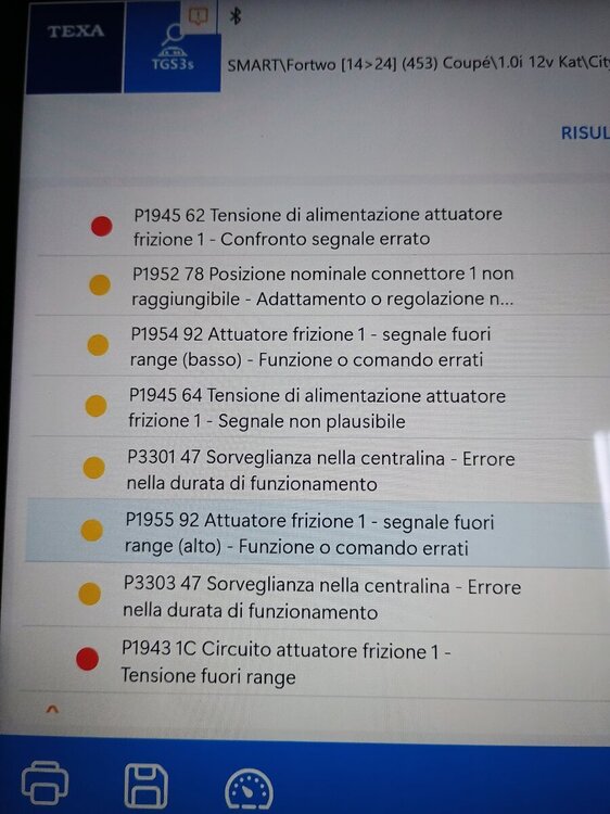

[SMART FORTWO 08/2016 1000cc H4D 52Kw Benzina] Cambio strappa e stacca in anticipo la frizione

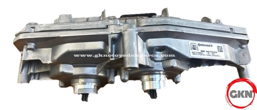

Ragazzi questa "macchina" a detta del cliente, da quando è stata avviata con i cavi, per batteria scarica esce sul quadro strumenti avaria cambio automatico. Le marce entrano con ritardo, la retromarcia, appena si innesta,se non si frena in tempo rimane in trazione e ti manda dietro con tutta la forza. Volevo però fare un po' di chiarezza per capire quale fosse l'elemento che si evidenzia tra gli errori. Con la diagnosi ho provato a fare l'autotest del disinnesto frizione che ha avuto esito negativo. Qualcuno ha già avuto esperienze in merito sulla difettosità di questo attuatore? A me pare che si tratta di una centralina completa di due alberi per la doppia frizione che formano tutto un corpo. Oggi come prima cosa mi controllerò tutte le alimentazioni.
