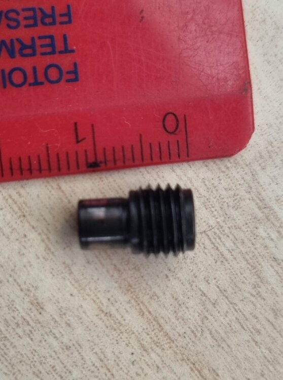

Buongiorno a tutti, mi è arrivata questa macchina con 177.000 km, in recovery.
Abbiamo trovato il turbo bloccato, sembrerebbe per mancanza di lubrificazione, cambi olio regolari e ultimo recente, 2 mila km.
La pressione olio è ok i tubi di mandata e ritorno non sono tappati, anzi.
Ho tolto la coppa per verificare il pescante ed è tutto ok, pulito e senza crepe.
Però dentro la coppa olio una volta scolata abbiamo trovato questo particolare che allego in foto, che non riusciamo a capire da dove possa arrivare: nella parte liscia è chiuso, dalla parte del filetto ha un esagono per avvitarlo, ma non si capisce dove.
La pompa è sul carter e sembra integra.
Qualcuno conosce questo motore?
