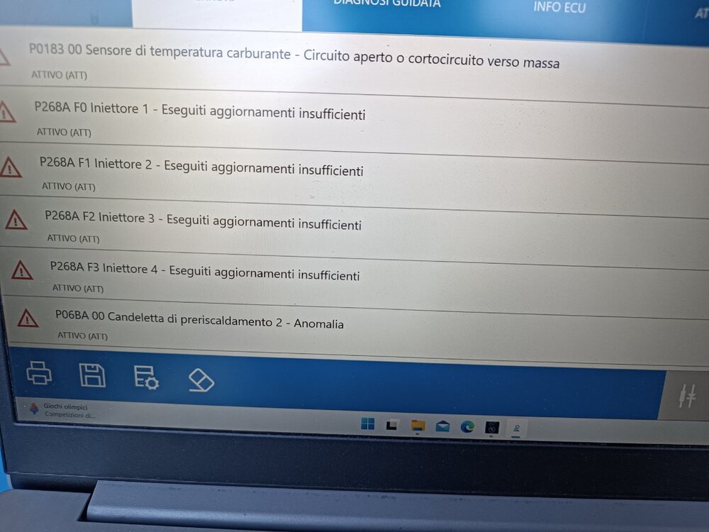

Ciao a tutti.. ho questa auto in officina... L auto da parecchio tempo non tira agli alti.. va fino a 2500 giri e poi taglia, come si tappasse. Ho questi errori su iniettori, la valvola EGR sembra funzionare bene..
C'è una cosa del fap che mi dà 90% di intasamento però non sono convinto sia la causa... Avete qualche idea
P0183 00 Sensore di temperatura carburante - Circuito aperto o cortocircuito verso massa ATTIVO (ATT)
P268A FO Iniettore 1 - Eseguiti aggiornamenti insufficienti ATTIVO (ATT)
P268A F1 Iniettore 2 - Eseguiti aggiornamenti insufficienti ATTIVO (ATT)
P268A F2 Iniettore 3 - Eseguiti aggiornamenti insufficienti ATTIVO (ATT)
P268A F3 Iniettore 4 - Eseguiti aggiornamenti insufficienti ATTIVO (ATT)
PO6BA 00 Candeletta di preriscaldamento 2 - Anomalia ATTIVO (ATT)
