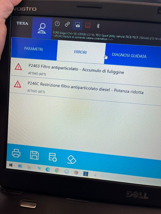

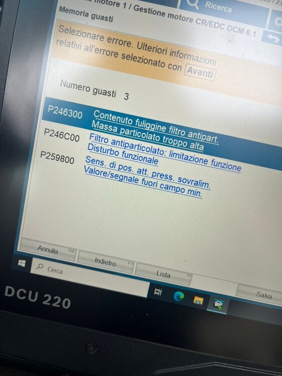

[FORD EDGE 05/2018 1997cc T9CE 154Kw Diesel] CODICE ERRORE P2463 P246C
VAI ALLA SOLUZIONE Risolta da Varni Orazio,
Salve a tutti, ho in officina da 15 giorni questa ford edge con questi due errori. sempre fissi, anche cancellandoli riappaiono subito. a qualcuno di voi è capitato?
Lavori effettuati:
Sostituzione termostato in quanto la temperatura da fermo era regolare, in marcia si abbassava e avevo pensato che non andando in temperatura non riusciva a rigenerare. cambiato termostato sono riuscito a fare la rigenerazione completa senza che si interrompeva come faceva prima.
cambiato attuatore turbo in quanto dopo aver rigenerato mi è saltato fuori l'errore dell'attuatore turbo e in effetti la macchina non saliva di giri. ora ok.
sostituito filtro gasolio perchè era sporco.
Il filtro particolato da vedere sembra pulito.
fatto diagnosi e azzeramenti sia con kts che con texa
Non riesco più andarne a capo.
