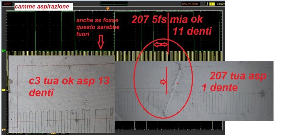

oggi vi espongo un caso gestito in settimana, con il supporto del sempre immenso @peppino mibtel!
In pratica arriva sul carro questa vettura, venduta usata da noi oltre un anno fa, km 137.000 c.a. che non parte.
Il cliente dice di aver aggiunto almeno 2 litri di olio...
Facciamo una diagnosi e troviamo un errore mancata accensione cilindro 2  e F5FF errore interno Bsi.
Cancello errori ma non parte e in più non mi convince il rumore in avviamento (fuori fase?).
Decido di fare una acquisizione con oscilloscopio per vedere se fuori e di quanto.
Avendo qui una C3 8fp faccio una verifica x confrontare i grafici.
Allego le foto.
Non essendo ferratissimo con oscilloscopio assieme a @peppino mibtel conveniamo che in aspirazione siamo fuori fase.
Ora la mia tesi è che la vettura con poco olio ha scavallato la catena andando fuori fase: il cliente assieme a un suo amico meccanico, hanno sentito come slittare il motorino avviamento, per me invece era la catena...avrà minimo 2 valvole/martelletti andati...
Ora la prova del 9 è fare la fase con le dime ma già cosi direi che abbiamo una foto reale.
