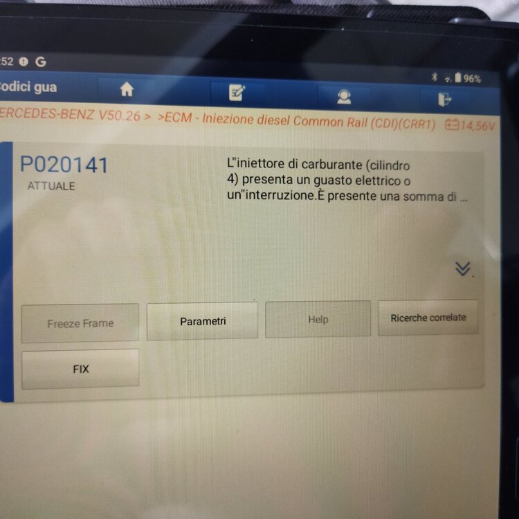

Buongiorno,
ho un problema con questa Mercedes, ho sostituito pompa alta pressione ed iniettori perchè avevo problemi di pressione con rumori anomali ma senza errori in centralina. Dopo aver sostituito il tutto , iniettori e pompa nuovi marca Continental, codifico iniettori e da subito trovo errore P020141 in centralina ma non faccio molta attenzione perchè appena accesa auto. Cancello errore e resetto parametri adattativi pompa ed iniettori, sembra ok. Giro di prova ricontrollo ed ho ancora errore P020141 senza problemi apparenti, il motore gira bene senza rumori o spie accese. smonto ancora e pulisco contatti iniettori e spina centralina ma il problema ricompare a momenti. Qualche consiglio ?? Prima di mettere iniettori nuovi non avevo questo problema.....
Grazie mille.
