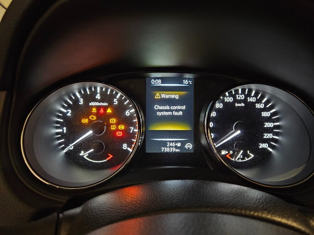

è arrivato in officina questo Qasquai 1.2 benzina, il cliente è arrivato a 5km/h in quanto non accelera, presenta il messaggio sul cruscotto: Chassis control system fault.

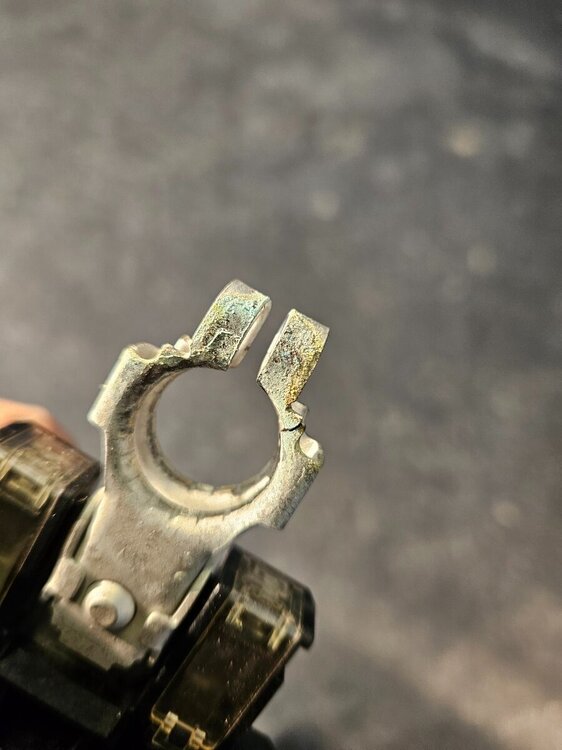

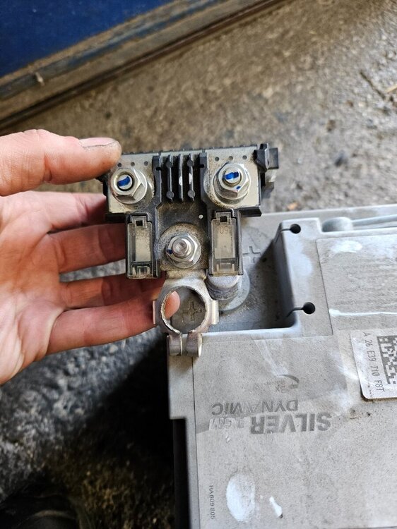

Provo subito la batteria e da il 34%, nel mentre provo comunque a controllare i fissaggi dei poli, noto che il positivo è molle e nel toccarlo sfiamma. serro meglio e provo comunque a far diagnosi.

Trovo anche il fissaggio che era lasco del positivo rotto (per quello si è mollato probabilmente) per fare una prova rifisso tutto bene e serrato a modo.

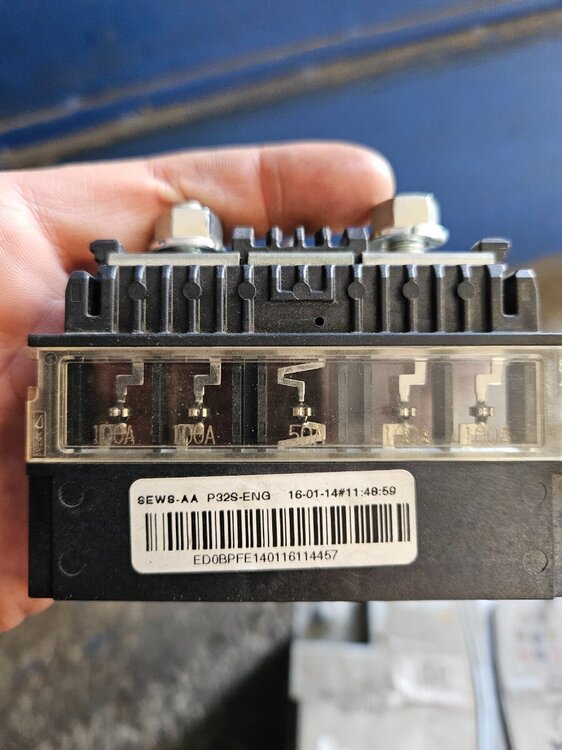

Volevo provare a cambiare il connettore positivo batteria (che è completo di alcuni fusibili di potenza, che ho anche testato e danno continuità comunque)
