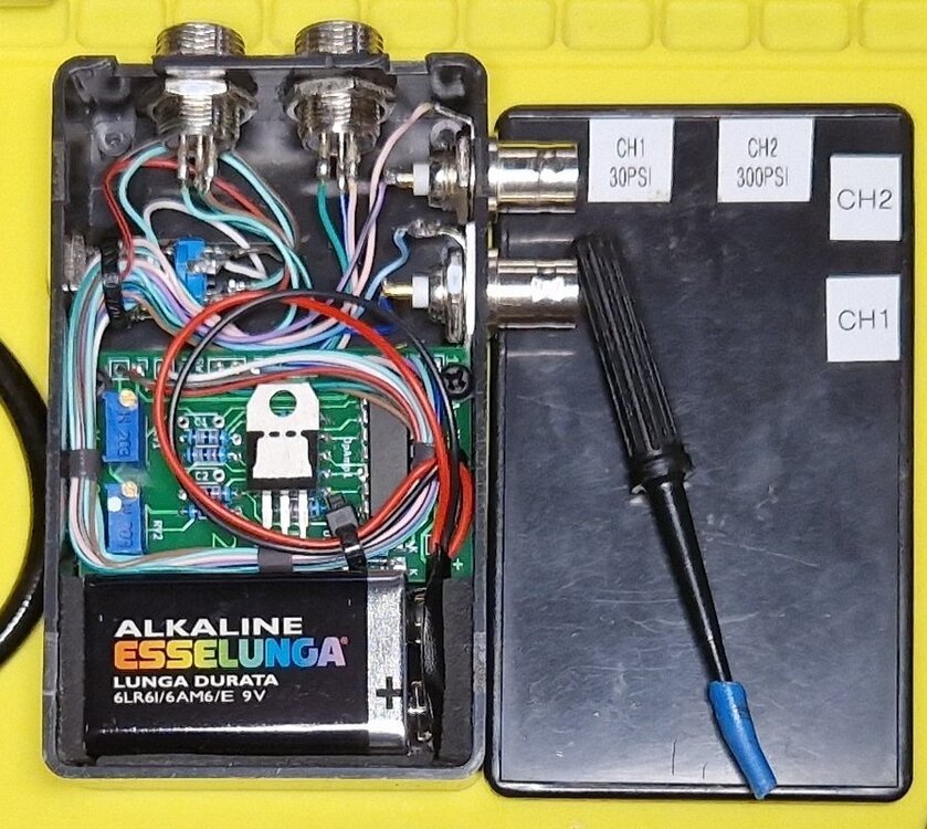

Sul discorso invece dell'alimentatore guarda che se non ti interessa poter fare misure basse anche lasciando il segnale nell'intervallo 0,5-4,5V va benissimo per guardare la pressione in camera di scoppio perchè tanto con il Picoscope le sonde le crei come vuoi tu.
In tal caso ti basta un semplice convertitore 12V-5V tipo questo: https://it.aliexpress.com/item/1005006354332437.html o anche un semplice LM7805 (non serve senza nemmeno mettere i condensatori)
Se invece ti serve a tutti i costi lo shift del segnale se vuoi io ho 4 schedine PCB già stampate che mi sono avanzate (su JLCPcb minimo te ne fanno 5 anche se te ne serve una sola).
Andrebbero solo acquistai i componenti e saldati. Io non me ne faccio nulla.
Fa da alimentatore 5V e shift del segnale regolabile su due canali.
