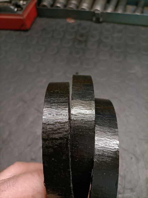

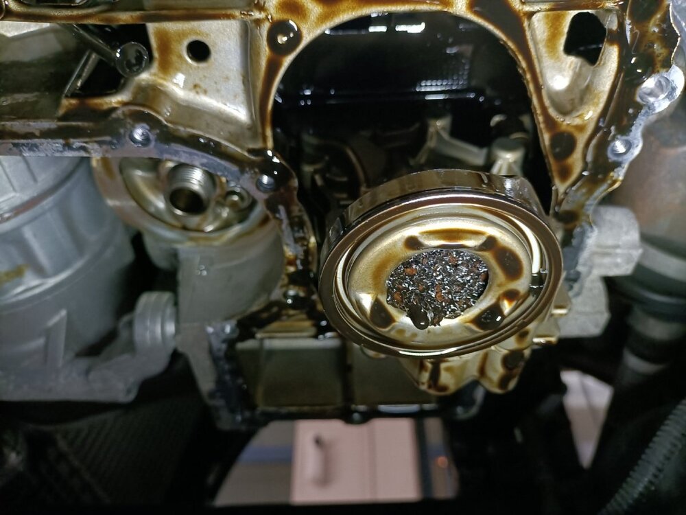

[PEUGEOT 3008 11/2018 1199cc EB2ADTS 96Kw Benzina] Degrado cinghia distribuzione, pescante olio in coppa ostruito, spia pressione accesa, motore in avaria, DTC: P003C, P0011, P0172.

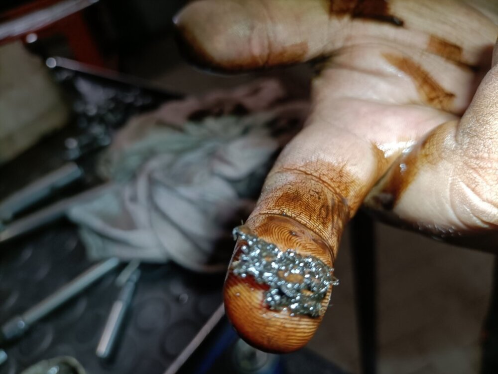

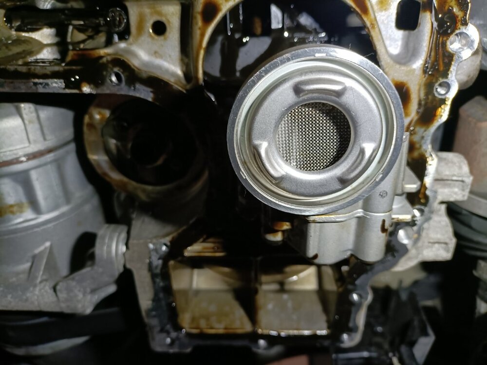

Buongiorno, dopo l'episodio scritto nel titolo, ho eseguito bonifica pescante e coppa olio, sostituzione kit cinghia distribuzione con kit fase dedicato, ispezione e bonifica attuatore pressione olio e attuatori variatori cammes, olio e filtro nuovi 0w20 come da specifica B712010, reset errori e parametri adattativi.
La prova su strada ha ripresentato gli errori nel titolo, escluso la spia pressione olio, quindi mi viene il dubbio che questo motore necessiti di apprendimento e/o adattamento della geometria sulla distribuzione.
Non trovo post che parlano di questo, qualcuno ha avuto esperienze in merito?
