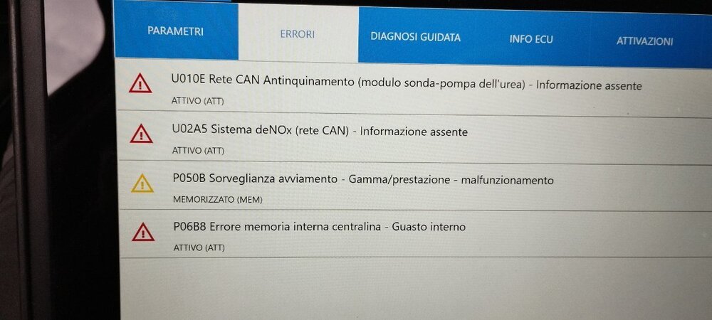

Peugeot 5008 auto proveniente da altra officina in diagnosi ho i seguenti errori U010E e U02A5. Parlando con l'altra officina riferiscono di aver fatto revisione il serbatoio. Ho provveduto ha controllare tutto l'impianto adblu senza riscontrare guasti. Prima di sostituire tutto il serbatoio con l'originale volevo sapere se è capitato a qualcuno, oppure necessità di aggiornamento software presso casa madre. Fatte varie attivazioni con  con Texa e Topdon ma riesco solo ha comandare solo l'iniettore dell'urea su fap, al momento in cui provo ad effettuare altre attivazione mi dà Comando fallito. Ringrazio in anticipo a chio aiuterà.
